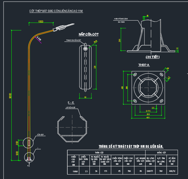

E chào diễn đàn, e đang có một bài tính cột điện bát giác liền cần cao 9m. Em muốn hỏi về cách tính gió (hệ số khí động) cho cấu kiện này, với phần thân cột hình tròn thì e có thể tính theo phụ lục F15-16 rồi, nhưng gió gán vào phần cần cong phía trên cột em chưa rõ sẽ tính theo kiểu gì ạ ? rất mong được các anh chủ giáo. e cảm ơn ạ.

đây a ạ, nó cũng là một cấu kiện đặc biệt nên rất mong được các a chỉ giáo ạ
