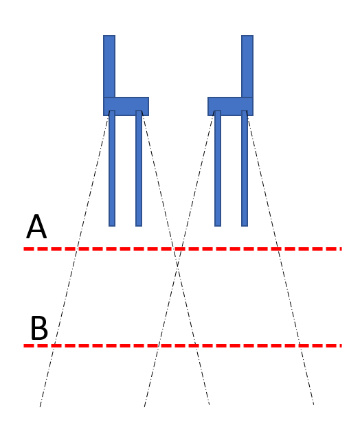

Em nhờ anh Hùng giải đáp giúp em với ạ. Với đài móng nhiều cọc (móng dạng móng băng cọc) như này thì việc tính lún nhóm cọc tính như nào vậy anh. Em xem trong tiêu chuẩn thì nói chung chung quá. Em cám ơn anh!

Hi em, do tiêu chuẩn không hướng dẫn nên vấn đề này anh cũng không có câu trả lời chính xác Đối với trường hợp của em, cá nhân của anh cho rằng phụ thuộc vào độ sâu dừng lún quy ước (theo tỉ số ứng suất bản thân và ứng suất gây lún) mà xác định bài toán tính lún cho móng băng hay cho cả bè cọc Đầu tiên tính bài toán móng băng cọc, nếu vị trí dừng lún quy ước quy ước là vị trí A thì dừng lại và kết luận về độ lún; nếu vị trí dừng lún quy ước là B thì phải tính sang bài toán bè cọc. Hoặc, nếu độ sâu chôn cọc ở khoảng B thì cũng sử dụng bài toán bè cọc. (A và B khác nhau ở chỗ nằm trên hay nằm dưới giao tuyến của góc ma sát trung bình. Ở dưới giao tuyến này thì ứng suất của nền đất bị ảnh hưởng bởi cả 2 băng cọc)
