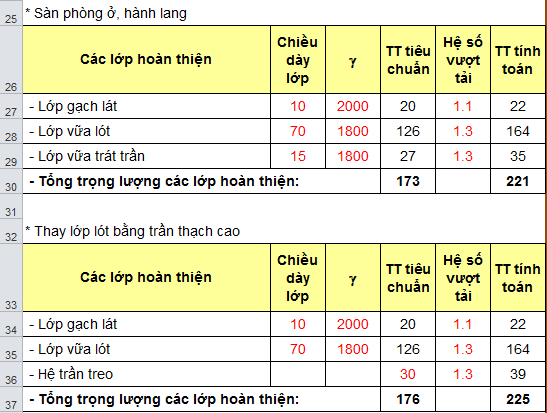

. + Cảm ơn anh, bây giờ mình đã hiểu đó là tĩnh tải của các lớp hoàn thiện không kể đến tĩnh tải của BTCT (etabs tự tính) ! Vậy cho mình hỏi thêm nếu trần nhà bỏ qua lớp vữa trát trần mà thay bằng đóng trần thạch cao thì tĩnh tải các lớp hoàn thiện lúc này bằng bao nhiêu ? Xin cảm ơn anh !

RE: Tĩnh tải sàn nhà ở gia đình/nhà phố ???
21-03-2014, 06:29
. Bạn tham khảo bảng phía dưới nhé
