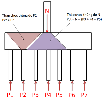

Nếu bạn đọc kỹ mục 6.2.5.4 của TCVN 5574:2012 thì đã có trình bày tương đối rõ ràng cách tính toán chọc thủng. Chỉ cần đảo ngược bài toán, coi cọc là cột nữa là xong. Bài toán chọc thủng bao gồm các bước
  • Xác định đối tượng (nguyên nhân) gây chọc thủng
  • Xác định tháp chọc thủng
  • Xác định lực chọc thủng
  • Xác định lực chống chọc thủng
Đối tượng gây chọc thủng có thể là cột, hoặc cọc trong đài Tháp chọc thủng có góc nghiêng bé hơn hoặc bằng 45 độ, và có thể phải giả thiết các tháp để tìm ra trường hợp nguy hiểm nhất Sau khi có tháp chọc thủng, sẽ xác định được lực chống chọc thủng theo quy tắc nêu trong tiêu chuẩn; và lực chọc thủng (xem ví dụ trên hình)

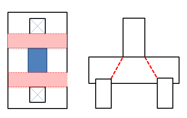

· Về cấu tạo tháp chống xuyên thủng cho đài móng: Khi cột chịu mômen 2 phương chênh lệch nhau lớn, một số nhà thiết kế cấu tạo kế bố trí đài cọc dài theo phương có mômen lớn hơn, nên tháp chọc thủng theo phương còn lại không đảm bảo. Theo ý bạn như thế nào ?

. Tháp chọc thủng không bắt buộc phải có góc 45 độ; khi tháp chọc thủng có góc bé đi thì lực chống chọc thủng tăng lên (xem trong tiêu chuẩn), Người dùng có thể giả thiết tháp chọc thủng có thể xảy ra, và tính toán kiểm tra cho tất cả trường hợp để tìm trường hợp nguy hiểm nhất. Trường hợp của bạn thì diện tích chọc thủng được xác định như sau:

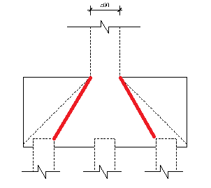

Em đang tính phần móng nên anh Hùng cho em hỏi là khi em làm móng em chọn chiều cao đài là 1.2m xong em vẽ tháp xuyên thủng theo góc 45 độ thì nó bao trùm tất cả các đầu cọc vậy thì em không cần kiểu tra xuyên thủng và với đài cao như vậy em có phải giảm chiều cao đài xuống hoặc là kiểm tra theo góc xuyên thủng lớn hơn 45 độ hay không? Rất cảm ơn anh.

. Bạn xem nội dung mình đã đề cập tại đây nhé: http://www.ketcausoft.com/forum/showthread.php?tid=1456&pid=8953#pid8953 Trường hợp của bạn thì tháp chọc thủng cần kiểm tra là tháp như màu đỏ mình đã vẽ phía dưới
