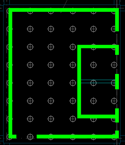

E chào a ạ. Hiện tại e có cái móng đài thang máy như hình. A Hùng cho e hỏi cách tính toán chọc thủng của đài thang máy với ạ. E cảm ơn !!!

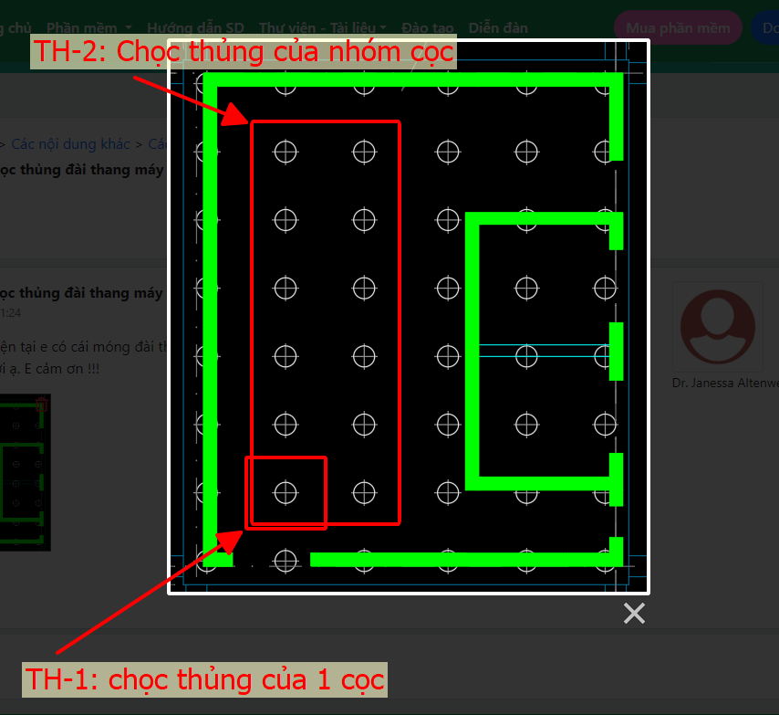

Chào em, trường hợp đài cọc thang máy là trường hợp khá khó xử.
Do tiêu chuẩn mới TCVN 5574:2018 có cách thức tính toán chọc thủng khác với tiêu chuẩn cũ; nhưng lại chỉ đề cập đến trường hợp chọc thủng của trường hợp sản phẳng.
Có nhiều bài toán đài cọc phức tạp thì xét rõ không phải dễ, đặc biệt với góc chọc thủng bé hơn 45 độ thì không có căn cứ trong TC mới. Do đó chúng ta cũng chỉ biết vận dụng.
Với trường hợp bài toán của em thì theo anh nên xem xét ở 2 bài toán, trên cơ sở vận dụng bài toán của cột-sàn phẳng.
  • TH-1 là chọc thủng của 1 cọc, tiết diện cột = tiết diện cọc.

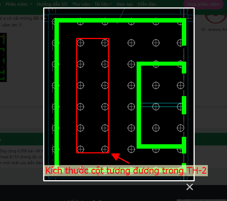

  • TH-2 là chọc thủng của nhóm cọc, tiết diện cột = đường bao của nhóm cọc
