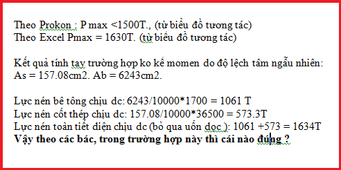

Ai cũng nói Dùng Prokon tính cột là chính xác nhất. Vừa rồi mình có check thử một cái cột mà thấy kết quả có vẻ đáng nghi nên đưa lên đây cho mọi người xem thử Dữ liệu: Cột 800x800, thép bố trí đều 32d25, dài 3m. Bê tông B30, thép AIII. Câu hỏi đặt ra là liệu cột này có chịu đc lực nén 1500t hay không? Các bác cho câu trả lời trước khi đọc tệp bên dưới nhé. :D

Về câu hỏi của bạn, Mình không biết bạn tính theo Tiêu chuẩn nào, và khai báo vật liệu ra sao, nhưng có 2 vấn đề có thể khiến kết quả như thế:
  • Nếu là tính theo ACI, thì cần kể đến hệ số giảm độ bền = 0.9; ví dụ giá trị [N] = 1634T mà bạn tính thì trong ACI gọi là độ bền danh nghĩa, còn độ bền tính toán (sau khi nhân hệ số giảm độ bền) thì bằng = 0.9 * 1634 = 1469 T .
  • Bên cạnh đó, biểu đồ tương tác theo ACI cũng được cắt ngọn phía trên và phía dưới để kể đến độ lệch tâm ngẫu nhiên

Mình biết là theo ACI biểu đồ củ hành bị gọt đầu. Nhưng mình đang tính theo BS. Và cả CSICOL cũng ko bị gọt. chỉ có prokon là bị gọt. https://www.o.facebook.com/photo.php?fbid=594077940710761&set=p.594077940710761&type=1 https://www.o.facebook.com/photo.php?fbid=594078494044039&set=p.594078494044039&type=1

Do Prokon luôn khống chế lực dọc lớn nhất Pmax cho cột với bất kể tiêu chuẩn áp dụng nào: Mình nghĩ với pm bản quyền thì sẽ ko bị như vậy. Các Module khác của Prokon (bẻ khóa) khi analyse dù đã chọn tiêu chuẩn khác nhưng một vài thông số vẫn lấy từ US codes.
