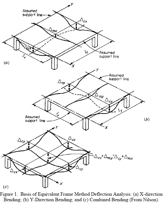

Chào anh Hùng ạ. Em hỏi chút được không ạ, Em đang cần check độ võng sàn nấm ạ, tính theo tcvn 5574-2012 phức tạp ạ. Em dùng file excel tính dầm của anh (link: http://www.ketcausoft.com/chip/documents-download-detail?mid=44) coi sàn nấm là dải dầm, tựa tại các đầu cột được ko ạ. Em cảm ơn anh nhiều ạ

Hi em, anh nghĩ không áp dụng được vì độ võng của sàn phụ thuộc vào độ võng theo cả 2 phương, như miêu tả trong hình dưới đây, do đó nếu em tính độ võng của 1 strip thì chưa mô tả hết được đặc điểm làm việc của sàn

Chào anh ạ! Anh có tài liệu hoặc chỉ dẫn chi tiết nào tính võng cho sàn không ạ. Em đọc tiêu chuẩn không hiểu rõ lắm ạ.

Nếu em chia các dải bản rồi dùng công thức như hình Chuyển vị giữa sàn bằng delta cx + delta my với delta cx và delta my tính như dải bản thì sao ạ ?
Hi em, anh cũng không có tài liệu nào hoàn thiện về vấn đề này. Em có thể tham khảo tài liệu đính kèm Tính võng sàn vẫn là một chủ đề khó, đặc biệt là TCVN lại càng không đề cập cụ thể
