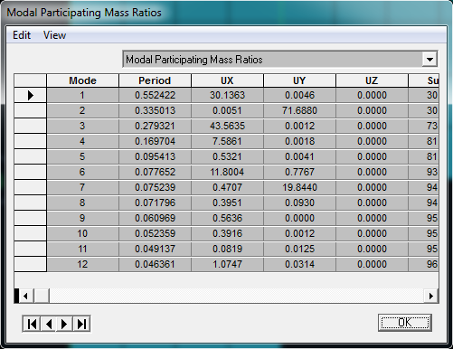

Em chào các anh chị ạ! Cho em hỏi một chút về đồ án tốt nghiệp. Thu 1: Hiện tại em đang tính động đất nhưng đến phần tính lực cắt đáy Fb = Sd (T)x m x λ. Thì m ở đây là khối lượng hữu hiệu tham gia dao động thì mình lấy trong kết quả trong Etabs là m=MassX x %UX và %UY hay là tính theo TCXD 9386-2012 (375-2006 cũ). Em hỏi trên diễn đàn xây dựng thì các anh bảo tính theo công thức như trong ảnh. http://www.mediafire.com/view/4381ig1zazw102a/gallery[/img] công thức đó có đúng không ạ? :( Cái thứ 2 là khi mình xuất ra 12 dạng dao động trong Etabs thì em chọn theo TCXD em chọn mode 1 (dao động theo phương X), mode 2(dao động theo phương X) và mode 3(dao động theo phương Y) để tính toán bằng tay thì khi tổng hợp Fx, và Fy thi tổng hợp theo công thức nào để khai báo trong Etabs cho động đất. Mong các anh chị giúp đỡ. Em cảm mọi người nhiều ạ!

À em quên, cho em hỏi thêm cái nữa là khi mình xuất ra bảng Modal participating mass ratios thì dựa vào đâu để đánh giá dạng dao động là xoắn, hay theo phương X, phương Y ạ!..Cảm ơn anh nhiều nhiều ạ.

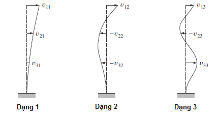

. Với mô hình 3D, phân biệt được các dạng dao động nhiều khi không phải chuyển đơn giản, đó là lý do mình luôn cố thuyết phục mọi người sử dụng mô hình phân tích phẳng. Theo quan điểm của mình, để nhận dạng một dao động trong kết quả phân tích 3D, cần căn cứ vào 2 dữ liệu là phần trăm khối lượng tham gia dao động và dạng của dạng dao động. Phần trăm khối lượng tham gia dao động có thể tìm thấy trong bảng dữ liệu Modal participating mass ratios, cột UX và UY, Căn cứ đầu tiên để xét một dạng dao động thuộc phương nào là % khối lượng theo phương đó lớn hơn hẳn phương còn lại Căn cứ còn lại là dạng của dạng dao động, dao động của công trình theo một phương chính lần lượt có các dạng như sau, chú ý rằng mỗi dạng là duy nhất Dạng của dạng dao động được tìm thấy trong bảng Building Modes, từ dữ liệu về chuyển dịch tỉ đối, nhận định được đó có phải là một trong các dạng dao động theo một phương nao đó không.
Dạ, một lần nữa cảm ơn anh rất nhiều! Em hôm làm cũng làm theo cách là phân tích dựa vào mục building modes theo UX và UY kết hợp với phần trăm khối lương tham gia dao động để phân tích. Còn em xét các dạng dao động tính tay căn cứ vào TCXD 9386-2012 là có xét tất cả các dạng dao động có khối lượng hữu hiệu >5% của tổng khối lượng căn cứ vào %UX và %UY mục Modal participating mass ratios.
Tôi xin bổ sung chút ít: - Đôi khi nó lại dao động theo phương xiên, tức chẳng phải là dao động theo phương X, cũng chẳng phải là theo phương Y (dao động thẳng không phải là xoắn): lúc này UX và UY (building modes) chênh nhau không nhiều, %UX và %UY (Modal participating mass ratios) chênh nhau không nhiều. - Từ không nhiều ở trên được đánh giá thông qua %RZ (Modal participating mass ratios), nếu %RZ>max(%UX,%UY) dao động này ắt hẳn là dao động xoắn. - Xét về tính hợp lý: + Nếu theo mỗi phương mà đã xét tới 5 dạng dao động rồi mà sích ma (%UX) hoặc sích ma %UY vẫn <90%, nghĩa là số dạng dao động xoắn chiếm đa số + Mode 1 là dao động xoắn ----->bố trí vách lõi (đôi khi là các dầm trên mbkc) chưa hợp lý. - Nhiều khi chấp nhận Mode1 xoắn (theo kiến trúc mà), việc chấp nhận với nhà bao nhiêu tầng, nhà quan trọng như thế nào thì tôi chịu. - Cái khó trong tiêu chuẩn của mình là chưa có tính toán kiểm tra cấu kiện chịu nén nhưng có xét đến ảnh hưởng của momen xoắn, trong khi thằng ACI nó có rồi.
