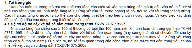

Em đọc bài viết thì có 1 số ý sau muốn trao đổi với anh Hùng và mọi ng trên diễn đàn. Thứ 1 anh có thể điều chỉnh lại từ hệ số an toàn gama=1.2 thành hệ số chuyển đổi áp lực gió. vì ở đây nếu từ 20 năm sang 50 nằm thì gama=1.2, còn từ 20-100 năm thì gama=1.37. Còn về việc gió động nhập vào tâm khối lượng thì em thấy có một số ý kiến nói rằng vẫn nhập vào tâm hình học lí do gió tĩnh và động bản chất vẫn chỉ là 1 gió. Chẳng qua khi ảnh hưởng do thành phần động lớn nên mình mới tính toán. Mà gió thì chỉ phụ thuộc vào diện đón gió nên ta vẫn chỉ nhập vào tâm hình học, Còn động đất mới nhập vảo tâm cứng. Anh và mọi ng cho ý kiến nhé

Đây là lý giải của TS. Nguyễn Đại Minh (IBST); link tài liệu: http://www.ketcausoft.com/forum/showthread.php?tid=590
