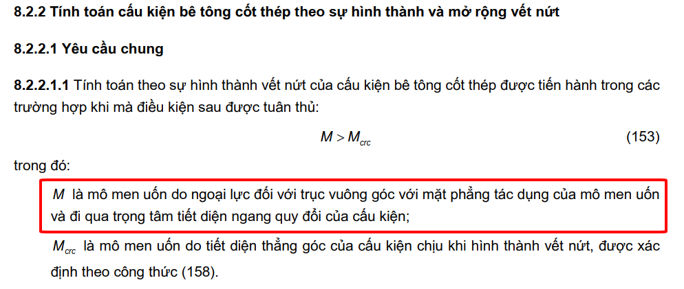

Chào mọi người, em có thắc mắc về tổ hợp để lấy M tính theo TTGH II như sau:
- Theo mục 8.2.2.1.1 TCVN 5574:2018, giá trị M để kiểm tra theo TTGH II là "mô men uốn do ngoại lực đối với trục vuông góc với mặt phẳng tác dụng của mô men uốn và đi qua trọng tâm tiết diện ngang quy đổi của cấu kiện"
- Như vậy là mình chỉ xét 2 tổ hợp: "SCOMBO1" và "TTTX_TTDH" thôi chứ không kể đến tải gió phải không ạ? Em cảm ơn
