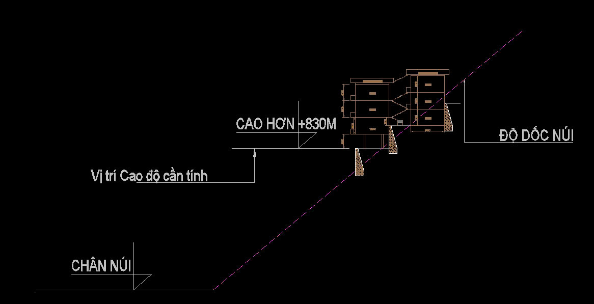

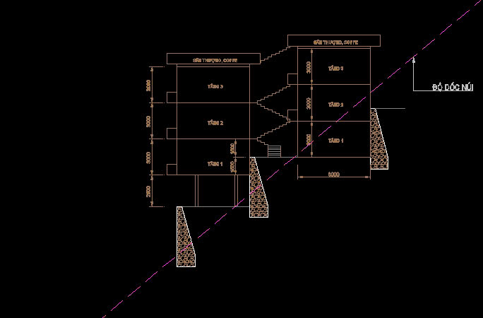

Vấn đề là như thế này:
Công trình của mình đang nằm trên núi (núi Tam Đảo), Có cao độ cao hơn so với vùng trung du khoảng +830m. Mình tính thuộc trược hợp Vĩnh Phúc (Khu vực II, B). Như vậy, nếu vẫn làm theo hướng dẫn trong tiêu chuẩn thì không kể đến cao độ +830m kia. Vì nếu tính theo hướng dẫn trên, thì ở độ cao +830m, áp lực gió vẫn giống như ở dưới chân núi (vì chỗ này e chưa hiểu lắm ạ)
Vi tri can tinh.jpg (Kích thước: 53.21 KB / Tải về: 4)
Thế này anh nhé. Gió có các hướng tương tác theo hình thù địa hình (độc dốc anh hương phương tương tác). Mình đang hiểu anh đang kiểm tra đôk dốc sườn <0.3 thì việc độ cao 830m là độ cao tươg đối và với độ dốc đó gió tác dụng như nhau. là bình thường. chỉ là.... Hay nói cách thế này. Anh đang tính gió cho công trình anh ở đồng bằng Sông hồng (i<0.3) và cao hơ thung lủng anh đang xét ở Tây tạng TQ thì cao hơn >1000m (giả thuyết)
