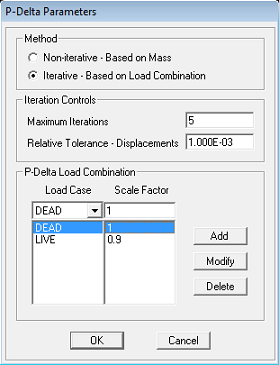

Chào các anh, e đang là sv và đang làm 1 chuyên đề nhỏ tim hiểu đề hiệu ứng P-Delta trong nhà cao tầng qua phần mềm Etab. E có xem các mục của ketcausoft nói về vấn đề này, e có thắc mắc về P-Delta load Combination, không biết có add tải gió vào không vì theo manual của Etabs thì các tổ hợp cần xét p-Delta đều cần tải gió cả. Một việc nữa là khi chạy thêm P-Delta thì ảnh hưởng của nó sẽ tự động thêm nội lực nào tất cả tổ hợp mà ta khai báo trong Define/Load Combination phải ko ạ, vì e không thấy xuất hiện thêm tổ hợp và load case nào cả, mọi thao tác vẫn như chạy ko xét đến hiệu ứng vậy ..... E rất mong nhận dc sự quan tâm và hỗ trợ từ diễn đàn về hiệu ứng P-Delta này. Em xin cảm ơn

. Etabs sẽ xác định hiệu ứng P-Delta cho mỗi trường hợp tải trọng đơn lẻ, và gia tăng nội lực cho các trường hợp tải trọng đơn lẻ khi chịu hiệu ứng này. Hiệu ứng P-Delta được hình thành khi có đủ 2 tác nhân, tác nhân gây ra chuyển vị ngang Delta (tải trong ngang) và tác nhân gây ra tải trọng P (tải trọng đứng). Như vậy, bản thân tải trọng đứng (tĩnh tải - hoạt tải) không gây ra hiệu ứng P-Delta (gần đúng), và tải trọng ngang (ví dụ tải trọng gió) chỉ gây ra hiệu ứng này khi có tác dụng của tải trọng đứng. Tổ hợp P-Delta Load Combination dùng để xác định tác nhân sẽ gây ra tải trọng thẳng đứng. Giả thiết chúng ta sẽ khai báo P-Delta Load Combination bao gồm DEAD và LIVE, như vậy, về mặt gần đúng:
  • Trường hợp tải trọng DEAD sẽ không có ảnh hưởng của P-Delta (ảnh hưởng rất ít)
  • Trường hợp tải trọng LIVE sẽ không có ảnh hưởng của P-Delta (ảnh hưởng rất ít)
  • Trường hợp tải trọng WIND sẽ có ảnh hưởng của P-Delta do hội đủ 2 tác nhân gây ra chuyển vị ngang Delta và tác nhân gây ra tải trọng P.
Hệ số trong P-Delta Load Combination sẽ là hệ số của DEAD và LIVE trong các tổ hợp sẽ xuất hiện đồng thời DEAD, LIVE, và WIND; phụ thuộc tiêu chuẩn áp dụng. Đối với tiêu chuẩn Việt Nam, ta có các tổ hợp sẽ xuất hiện đồng thời 3 tác động này là:
  • 1*DEAD + 0.9*LIVE +(-) 0.9*WIND_X
  • 1*DEAD + 0.9*LIVE +(-) 0.9*WIND_Y
Do đó, hệ số trong P-Delta Load Combination sẽ là 1 đối với DEAD và 0.9 đối với LIVE P/S: Từ những gì mình hiểu khi đọc nội dung tại đây: https://wiki.csiamerica.com/display/etabs/P-Delta+analysis+parameters
