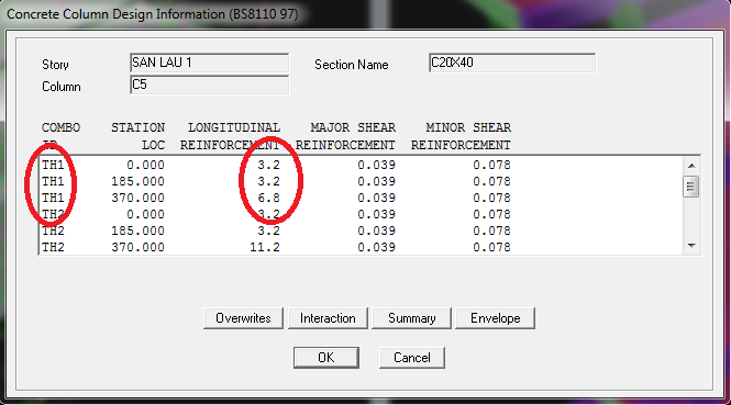

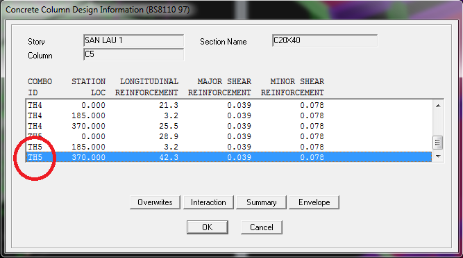

minh dang tap tinh toan etabs nha dan ma sao khi xuat noi luc ra de tinh thep cot ma no van cho ra ham luong thep lon , voi tiet dien cot va ham luong thep nhu the , nhu minh dang chon thi hoan toan k hop ly so voi thuc te ma minh da thi cong.mat du minh da chon lai tiet dien cot ma no van cho ra thep lon.Mong ban kiem tra ho minh va gop y cho minh nhe.Cam on ! ( Nha dan minh co can tinh tai gio vao ? )

. Bạn có thể để ý rằng kết quả tính toán diện tích cốt thép của bạn lớn ở trong trường hợp tổ hợp cáo tải trọng Gió mà cụ thể là Gió theo phương Y Trong khi đó, với tổ hợp không có tải trọng gió hoặc tải trọng gió theo phương X thì diện tích cốt thép tương đối bé: Tải trọng gió tác dụng theo phương Y gây ra mô men uốn lớn trong Cột, và mặc dù cột có mở rộng tiết diện nhưng mở theo phương X, nên chiều cao tiết diện theo phương uốn vẫn chỉ bằng 20cm và do đó diện tích cốt thép cột là rất lớn. Diện tích cốt thép cột lớn với tiết diện cột và điều kiện tải trọng như trên là hợp lý. Để giảm diện tích cốt thép, bạn có các lựa chọn như sau:
  • Xoay cột để chịu mô men
  • Không kể đển tải trọng gió theo phương Y khi tính toán cốt thép, hoặc có tính nhưng với hệ số chiết giảm (ví dụ chỉ tính với 30%)
Trong 2 lựa chọn trên thì lựa chọn số 2 là hợp lý hơn cả. Bạn có thể không cần kể đến tải trọng gió theo phương Y khi tính toán diện tích cốt thép, vì những lý do sau:
  • Nhà bạn là nhà xây chen, nên không thể có tải trọng gió theo phương này do gió đã bị cản
  • Nhà bạn có tường chèn, tường chèn giữa các cột tạo thành vách cứng và do đó phần mô men trong cột dưới tải trọng gió là bé.
