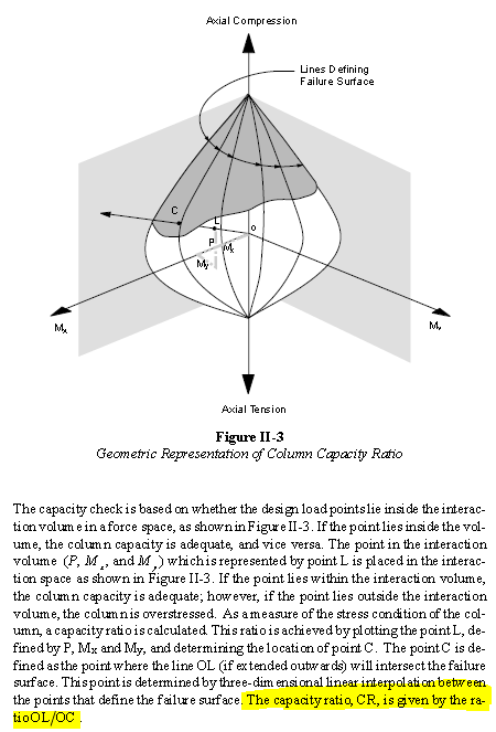

Hệ số an toàn phần mềm tính theo công thức nào vậy bạn có thể giải đáp giúp mình đc không? Khi mình chọn bố trí với đường kính cốt thép lớn hơn khá nhiều thì hệ số an toàn của cột tầng 1 thay đổi dường như không đáng kể
. Hệ số an toàn (đúng hơn là hệ số khả năng chịu lực) là tỉ số giữa khả năng chịu lực và nội lực của tiết diện. Bạn có thể tham khảo cách xác định hệ số này theo tài liệu Etabs - Concrete Frame Manual Một số tài liệu của mình về vấn đề này có thể download tại đây: http://www.thuvien.ketcausoft.com/pages/P12102401-phuong-phap-xay-dung-bieu-do-tuong-tac-cho-cot-tiet-dien-chu-nhat
