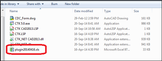

Chức năng export trong CTK dùng như thế nào? (Ứng dụng vào việc gì). Có bác nào biết chỉ em với. Dùng CTK từ những ngày đầu phát hành giờ mới biết có cái chức năng này. :D

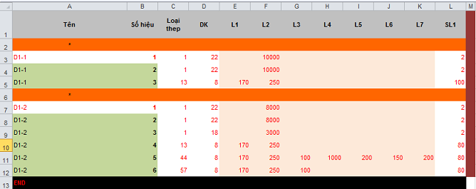

Chức năng Import từ file Excel là chức năng cho phép người dùng có thể tùy biến việc thống kê cốt thép của mình, thay vì tạo các dòng thống kê bằng CTK.exe, người dùng có thể soạn thảo trong Excel và vẽ vào trong CAD bằng lệnh TKX. Người dùng có thể tạo file thống kê bằng Excel với mẫu có sẵn là file plugin20140416.xls có kèm trong thư mục của phần mềm CTK File Excel chuẩn cần có cấu trúc giống file mẫu (màu sắc dưới đây chỉ để dễ phân biệt, không nhất thiết phải tuân theo):
  • Các cấu kiện bắn đầu bằng dòng màu cam, có ký tự * trong cột A
  • Bản thống kê kết thúc bằng dòng màu đen, có dòng chữ END ở cột A
  • Tên cấu kiện nằm trong cột A,
  • Số hiệu các thanh thép nằm trong cột B
  • Loại thép nằm trong cột C (bảng các loại thép có trong file đính kèm bài viết này)
  • Các thông tin về đường kính, kích thước, số lượng được đặt trong các cột từ D đến L
  • Các thông tin mà phần mềm lấy chỉ nằm trong giới hạn: trên dòng END và từ cột A đến L; ngoài phạm vi này người dùng có thể nhập nội dung tùy ý

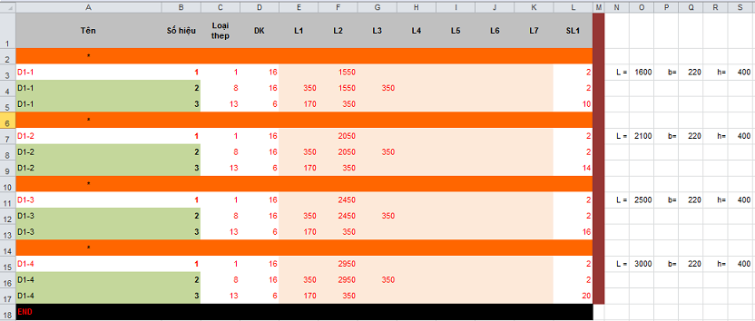

Với file Excel, người dùng có thể lập trình để tạo những thống kê tự động theo ý mình. Ví dụ; người dùng có thể tạo một loạt các thống kê cho các dầm đơn giản; giả thiết là các dầm này đều sử dụng 2D16 cho thép trên và thép dưới; D6@150 cho thép đai; như vậy thông số duy nhất sẽ quyết định kết quả của thống kê là chiều dài dầm; bảng dưới đây mô tả việc thống kê cho 4 dầm có chiều dài khác nhau, mà người dùng chỉ cần thay đổi chiều dài dầm
