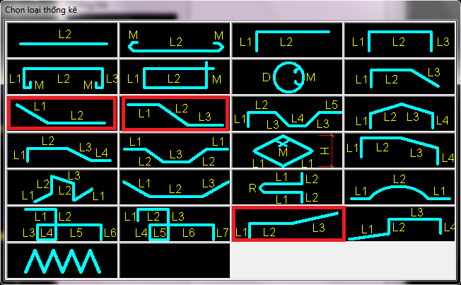

chào Hùng! cho mình hỏi: trong file cad ký hiệu các thanh thép, giờ mình muốn chỉnh sửa hay bổ sung thêm một vài hình dạng thanh thép nữa có được ko?
. Hiện tại người dùng không điều chỉnh được vấn đề này bạn ạ
RE: CTK - Phần mềm thống kê cốt thép
31-08-2018, 04:37
cám ơn Hùng phản hồi! Nhưng nếu được thì theo mình Hùng nên bổ sung thêm các thanh số 17,20,46,49,54,63,64 thêm đoạn bẻ đầu thẳng đứng L1 ở 2 đầu thanh (thêm 7 thanh mới nữa) thì sẽ đầy đủ hơn. Vì mình làm thép cầu thang nên thấy thiếu 7 loại như trên. Mong bạn xem xét bổ sung sớm vì mình thấy điều này rất cần để khi thống kê thép cho đồng bộ phần mềm mình đag sử dụng. (lâu nay mình vẫn phải vẽ tay và thống kê thủ công với cái này mất nhiều thời gian...). Trân trọng!
