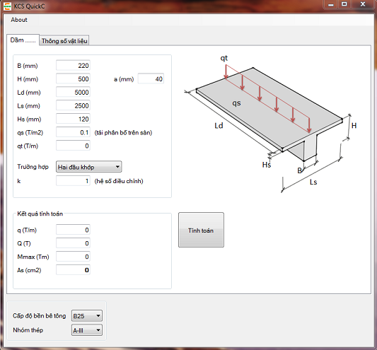

KCS QuickC là một tiện tích nhỏ để tính toán nhanh các cấu kiện BTCT, QuickC được viết dựa trên yêu cầu của bạn tuannt01, đã nhận lời bạn từ lâu nhưng bây giờ mới thực hiện được Tuy vậy tiện tích này cũng chỉ mới đáp ứng được một phần yêu cầu của bạn, mình sẽ cố gắng phát triển dần dần Link download: http://www.mediafire.com/download/xik019jke5h9dcq/KCS_QuickC.rar Hình ảnh đầu tiên về phần mềm: Phiên bản đầu tiên gồm 2 tab:
  • Dầm: Tính toán mô men và diện tích cốt thép của dầm khi biết diện chịu tải, chiều dài nhịp và tải trọng tường phía trên.
  • Thông số vật liệu: Cung cấp các thông số về cường độ và mô đun đàn hồi của vật liệu

Em chân thành cám ơn anh hùng ! nếu được xin anh bổ sung hình vẽ minh họa cho 3 trường hợp thì tốt quá : ví dụ : lực tập trung cho trường hợp dầm công xôn ( vị trí đặt lực của lực tập trung cho dầm ) như thế kết quả thép cũng khác nhau .

anh hùng ơi ! em biết anh chuyển giao mã nguồn , để tự chế biến mấy cái free theo ý nhưng mà em không biết viết viết IT nên làm sao viết được anh bớt chút time giúp ae cái KCS QuickC cho nó hoàn thiện theo ý mà em đã trình bày xin cảm ơn anh

Mình đã tiến hành một cập nhật nhỏ cho KCS QuickC, bao gồm
  • Tính toán cốt kép
  • Tính cho trường hợp đơn giản (nhập tiết diện và mô men)
Bản cập nhật được upload tại đây: http://www.ketcausoft.com/pages/kcs-quickc-phan-mem-tinh-toan-nhanh-cau-kien-be-tong-cot-thep

cho em hỏi: em có sử dụng thử chương trình nhưng mà em thấy As và As' là thép miền nào
. Theo quy tắc chung: As là cốt thép chịu kéo, As' là cốt thép nằm trong vùng chịu nén

Cảm ơn anh nhiều. Cho em hỏi thêm cái nữa là trong sơ đồ anh thể hiện 01 giá Mmax. Nhưng trong sơ đồ 2 đầu ngàm thì phải có 2 giá trị momen, hiện tại trong chương trình anh mới đưa ra 1 giá trị vẫn còn thiếu 1 giá trị nữa. Theo em thì để hoàn thiện chương trình này hơn thì anh nên bổ sung thêm các sơ đồ đơn giản giống như các sơ đồ đơn giản trong "sổ tay thực hành kết cấu công trình của PGS-PTS VŨ MẠNH HÙNG, Trường ĐH Kiến Trúc TP.HCM" Sổ Tay thực hành kết cấu: http://www.mediafire.com/view/2cdaixkma4il4s4/SO_TAY_KET_CAU.pdf Thân mến chào anh

Em nhờ anh hùng bổ sung thêm trường hợp có lực tập trung cho phần mềm KCS QuickC và điều chỉnh được vị trí của lực tập trung xin cảm ơn anh.
