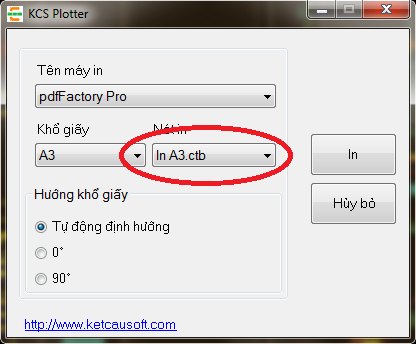

em vừa mới xài phần mềm này, và nhận thấy nó rất hay, nhưng em in những chữ không phải định dạng màu white thì nó ra mờ căm ah, còn in trong cad thì nó đậm, ở 2 cách in em đều chọn chế độ monochrome, anh xem lại dùm em nhá, thanks

CHÀO BẠN, mình xin lổi vì chắc hôm đó mình nhìn không kỹ, trong kcs nó có tới 2 định dạng monochrome.stb và monochrome,ctb, còn trong paper setup thì chỉ có 1 monochrome.ctb nên mình bị lầm, thank you nhưng mình bị ở chổ này nè bạn, mình mở nhiều mô bản vẽ 1 lược, thì chỉ in dược 1 bản vẽ hiện hành thôi phải không, vì khi mình bấm ctrl+tab để chuyển ra bản vẽ khác in một lược thì bản vẽ chuyển sau đó vẽ lệnh KL nó không hiện lên nét vẽ. bạn thử xem chổ đó xem sau nhá.

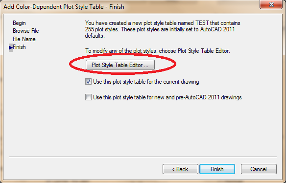

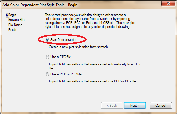

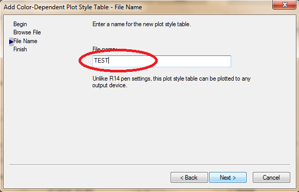

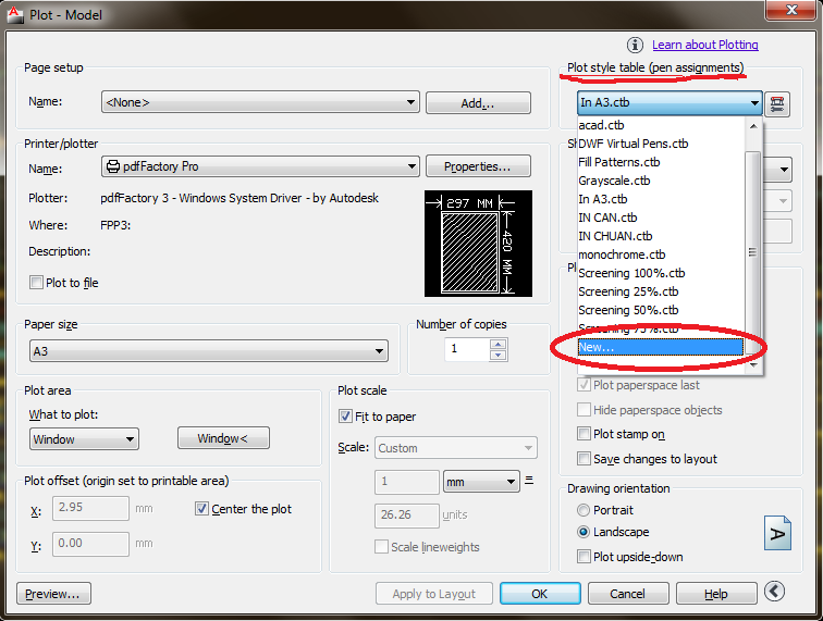

Cách đặt nét in KCS Plotter cho phép đặt nét in theo các file chứa đựng thông tin về nét in có sẵn (đuôi *.ctb) Tuy nhiên, nếu chưa có file chứa thông tin nét in như mong muốn, chúng ta cần tạo file này. Các bước thực hiện như sau. Trong AutoCAD, chúng ta dung lệnh PLOT hoặc dùng tổ hợp phím Ctrl + P, cửa sổ Plot - Model sẽ xuất hiện. Trên mục Plot Style Table, click vào danh sách và chọn New ..., Cửa sổ Add Color-Dependent Plot Style xuất hiện, bắt đầu quá trình khởi tạo một file nét in mới, chọn Start from scratch, click Next Đặt tên cho file nét in, click Next Chọn Plot Style Table editor Cửa sổ Plot Style Table editor xuất hiện, đây là cửa sổ đẻ thiết lập nét in. Trong cửa sổ này, chúng ta có thể chọn một hoặc nhiều màu để thiết lập cách thức mà một đối tượng có màu sắc tương ứng sẽ được in ra. (Tiếp ở bài sau)

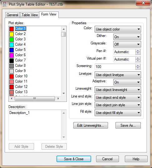

Cách đặt nét in (tiếp) Mục Color là nơi thiết lập màu sắc mà đối tượng có màu đang được thiết lập sẽ được in ra Ví dụ đối tượng có màu đỏ,
  • Nếu chọn Use object color thì đối tượng sẽ được in là màu đỏ
  • Nếu chọn blue thì đối tượng in ra sẽ có màu xanh blue (mặc dù trong CAD đối tượng vẫn có màu đỏ)
  • Nếu chọn black thì đối tượng sẽ được in ra có màu đen
Dĩ nhiên khi in bản vẽ đen trắng, chúng ta sẽ chọn Black cho tất cả các màu. Mục Screening là nơi thiết lập độ trong suốt mà đối tượng sẽ được in ra. Thường sử dụng chế độ này cho các màu sắc được đặt cho các vùng hatch dạng solid mà chúng ta không muốn in ra đen kịt Mục lineweight - bề rộng của nét in. Cùng với Color, là 2 mục quan trọng nhất mà chúng ta cần quan tâm. Ví dụ đối tượng màu đỏ,
  • Nếu đặt Use object lineweight, đối tượng sẽ được in với bề rộng đã đặt cho Layer của đối tượng (thiết lập trong Layer Properties manager). Như vậy mặc dù 2 đối tượng có cùng màu đỏ, nhưng nếu ở các Layer khác nhau thì bề rộng nét in có thể khác nhau.
  • Nếu đặt theo một bề rộng nào đấy, ví dụ 0.35mm, thì bất kỳ đối tượng màu đỏ nào trong bản vẽ đều sẽ được in với bề rộng (độ dày của nét) là 0.35 ; cách làm này được dùng để đặt nét in cho các loại đường nét trong bản vẽ (nét mảnh, nét đậm ...)
Trong bản vẽ kết cấu, các loại nét thường được đặt bởi các màu cơ bản, bao gồm các màu số: 1 (đỏ), 2 (vàng), 3 (xanh lá), 4 (xanh cyan), 5 (xanh blue), 6 (tím), 8 - 9 (xám), một phần cũng là do có thể quản lý nét một cách dễ dàng.
