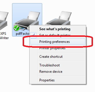

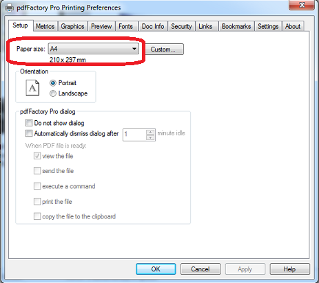

Mình vửa coi lại video hướng dẫn chọn vùng in thì thấy pdf Factory không thu nhỏ bản vẽ của anh Hùng. vậy anh Hùng dùng khổ giấy bao nhiêu để vừa với khung pdfFactory vậy.
#12297
Trích dẫn từ thanhvanchi
. Chào bạn Để khung giấy không bị thu hẹp thì bạn vào Window -> Control Panel -> Printer v.v.. Điều chỉnh máy tin PDFFactory về khổ giấy A4
