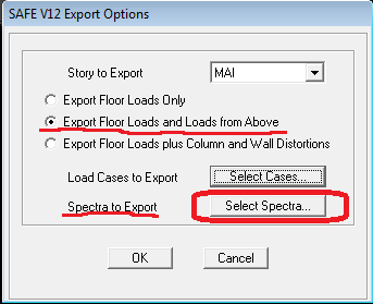

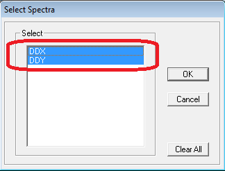

Có thể do bạn chưa chọn xuất dữ liệu tải trọng động đất, trong Etabs bạn cần lưu ý Chọn chế độ xuất: Chọn phổ để xuất:
em chon cai thứ 3 để xuất ra.anh có thể giải thic ý nghia của 3 cách xuất không ah? em dung safe đê tinh móng thi dùng cái nào ah?

. Ý nghĩa của 3 lựa chọn: 1. Chỉ xuất tải trọng gán trên sàn 2. Xuất tải trọng gán trên sàn và tải trọng từ các tầng trên (nội lực tại các cột - vách) 3. Xuất tải trọng gán trên sàn và chuyển vị của cột - vách. Trường hợp 1 thường được sử dụng để tính toán cho các sàn tầng trên, coi rằng sàn chỉ chịu tải trọng thẳng đứng, không dùng để tính móng. Mình thường sử dụng trường hợp 2 để tính toán móng.
