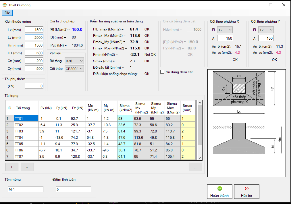

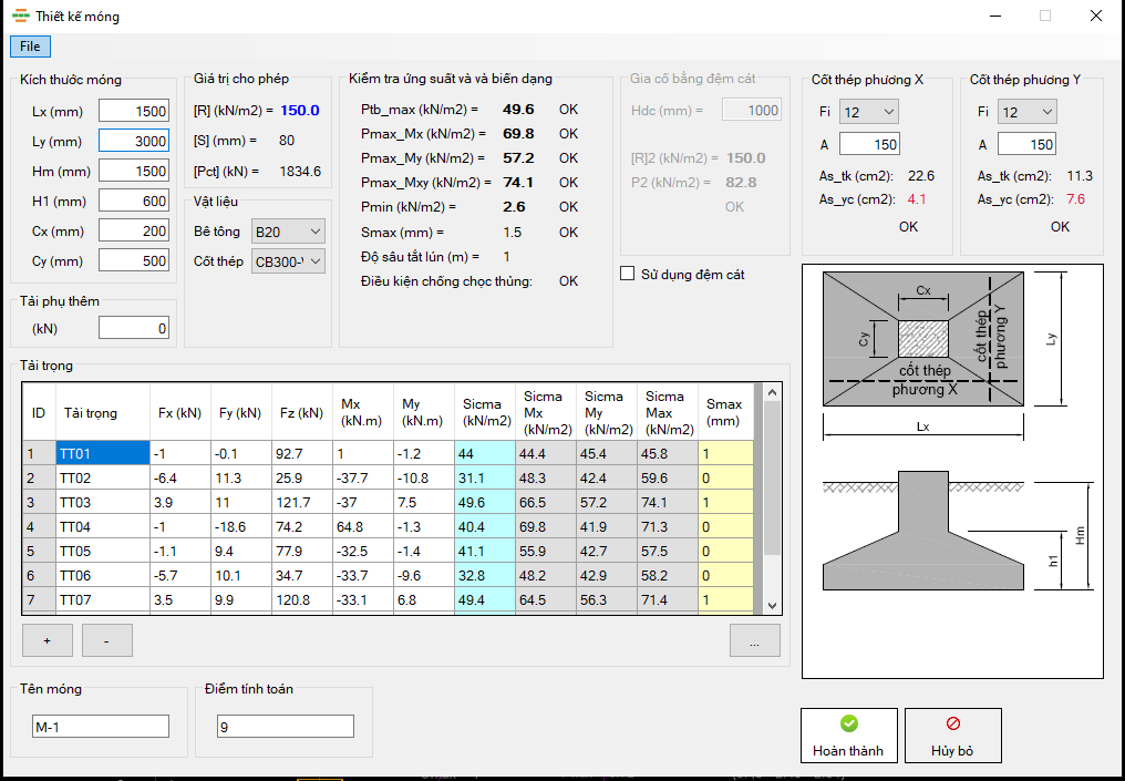

Em chào anh Hùng.! Em đang tính 1 cái nhà kho kích thước L=15 m, b=5.5m, B=22m Em đang dùng phần mềm thiết kế móng đơn để tính móng thì đang bị vướng ở chổ tính ứng suất lớn nhất Pmax và nhỏ nhất Pmin. Sao em kiểm tra ứng suất dưới đáy móng Pmax thỏa nhưng Pmin lại không thỏa mãn (Pmin<0), để thỏa mãn Pmin thì phải tăng tiết diện móng lên rất lớn, nhờ anh kiểm tra giúp em chổ này với ạ.! Em có gửi kèm mô hình ở phía dưới. Em cảm ơn anh.!
