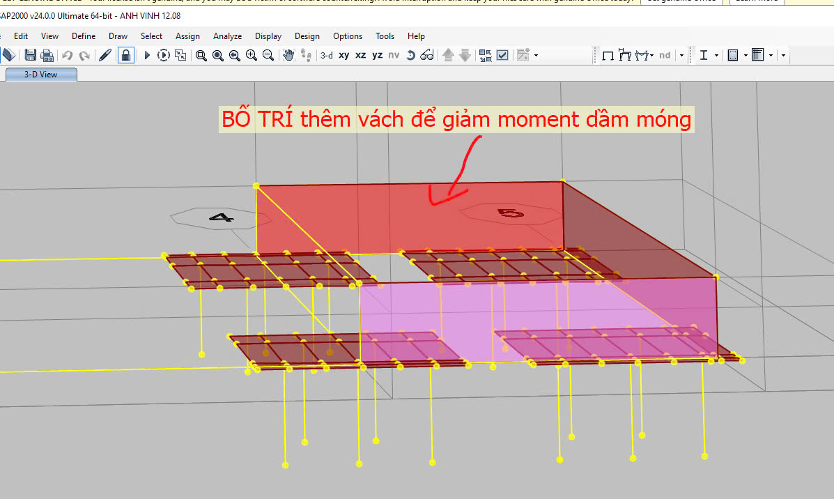

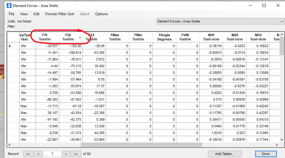

Công trình em đang làm bố trí thép dầm móng đài lệch tâm thiếu nên em có bố trí bổ sung đổ BTCT kín ở giữa dầm móng(30x60) và giằng đỉnh cổ cột(30x35) bên trên, vì đã xây dựng rồi nên phải khoan cấy thép ở giữa 2 lớp giằng, em có giải phóng liên kết cạnh trên và dưới Vách để dạng khớp, trong phần nội lực shell em thấy M11 vs M22 khá nhỏ, Nhưng Giá trị F11, F22 rất lớn, và em cũng ko biết nó để làm gì, mong mn giải đáp giúp ạ
