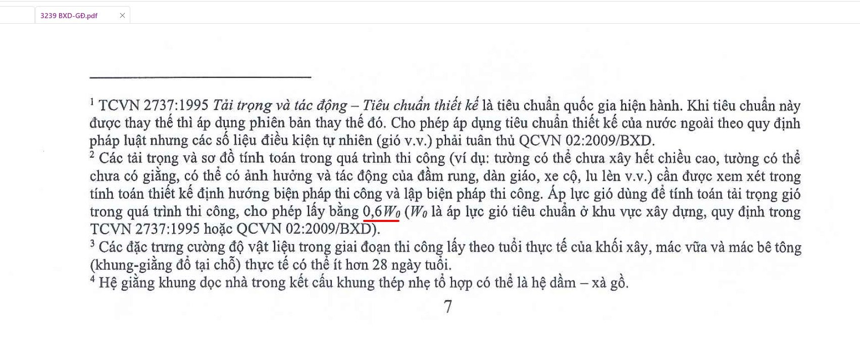

NHÂN DỊP RA MẮT KCS CONNECT MÌNH LÀM "KHỞI XƯỚNG" CÁI TOPPIC NÀY NHẰM TEST THỬ ỨNG DỤNG MỚI VÀ MẶC KHÁC CŨNG NHẰM TRAO ĐỔI GIẢI TỎA THẮC MẮC MÌNH CHƯA RÕ: Do mình đã lập toppic này 1 lần nhưng không hiểu sau khi send xong không thấy đâu. nên lập lại. Nếu có trùng lặp các Admins và anh Hùng "đánh" nhẹ tay nhe! NỘI DUNG: NỘI DUNG MÌNH MUỐN TRAO ĐỔI LIÊN QUAN ĐẾN GIÓ Ở BÊN TRONG NHÀ (CÔNG TRÌNH ĐÓNG KÍN) Về vấn đề này mình thấy có nhiều quan điểm về tải trọng gió tác động lên cấu kiện bê trong nhà có các cửa luôn đóng kín như sau: 1. Quan điểm 1: Từ quan điểm gió cũng là một dạng lực tác động, (mà đã là lực tác động thì phải có phương chiều điểm đặt) nên với tải trọng gió mà cụ thể ở đây là cấu kiện bên trong nhà (được che "giấu" bởi các lớp cửa, tường bao che, các cấu kiện mái tấm vỏ) sẽ phải chịu tác động khi có tác cộng trực tiếp và gián tiếp. Ở đây trực tiếp là gió tác động trực tiếp vào (trog trường hợp có mở cửa ) và gián tiếp là khi các cấu kiện đang xét nằm bên trong nhà có liên kết với các cấu kiện chịu lực chính tiếp nhận trực tiếp rồi chuyền qua cấu kiện đang xét. Toám lại trong quan điểm này: Nếu các cấu kiện này nằm trong và là cấu kiện độc lập (ko có liên kết với các cấu kiện truyền tải gió gián tiếp vào xem như tai trọng gió bằng không (=0); Và các cấu kiện khác có liên kết với cấu kiện chính thì chịu tác dụng thụ động (được truyền gián tiếp vào Kỳ thật trong một số trường hợp tải trọng này không lớn vì trong quá trình "truyền đến" một phần đả truyền và triệt tiêu xuống móng như nhà công nhiệp có nhiều bước cột và tường nằm giữa và các nà khác nhiều nhịp). 2. Quan niệm 2: Tất cả cấu kiện khi thiết kế đều phải tính toán và cần phải kể đến trong qua trình vận chuyển (cọc cẩu vận chuyển), gia công lắp đặt hoặc kể cả tường trong Công văn có nhắc đến là phải kể đến khi chưa xây xong và cường độ sơ đồ tính phải được xét đến trong quá trình thi công trong mọi giai đoạn. Théo đó, với quan điểm này thì toàn bộ cấu kiện cần phải tính toán kiểm tra như nhau. Ngay cả tường xây sau, cải tạo khi đã xây, lắp đặt các cấu kiện ngăn chắn gió gần như tuyệt đối cũng thế. Vì trong quá trình vận hành cả dòng đời của nó "ai dám chắc nó kín hoàn toàn" một "ngày đẹp trời" Gia chủ (Chủ sủ dụng) cải tạo thao đi hoặc mở hết các cánh cửa ra,... 3. Trong hướng dẫn của công văn như nói trên (xem trong file đính kèm) có đề cấp tuy nhên một vấn đề mình chưa hiểu lắm là cho phép tính gió trong giai đoạn thi công cho phép lấy Wo (lấy 60%) áp lực gió tại vị trí đang xét. Vậy 60% này là lấy trong đau (tiêu chuẩn, quy chuẩn) vì Hướng dẫn này và ngay cả tiêu chuẩn đều là công bố. TÓM LẠI: Mình rất muốn nhận được kiến giải từ các anh để cũng cố thêm. Cảm ơn các anh em.
Tệp đính kèm
  • 3239 BXD-GĐ.pdf
    3.580,4 KB 0 lượt tải
    Tải tệp
