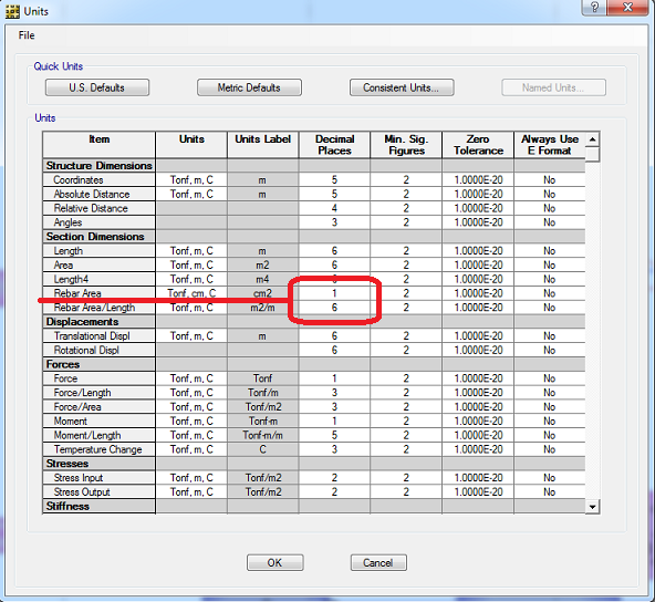

Anh Hùng hay các anh em trên diễn đàn có ai biết tùy chọn làm giảm bớt phân số sau dấu phẩy trọng số diện tích thép trong safev12 không (tương tự như giảm phân số diện tích thép trong ETABS). Vì diện tích thép hiển thị trong Safe nhiều số sau dấu phẩy (vd Fa=69,45678), em thấy có người làm được như file kèm theo. Xin cám ơn mọi người

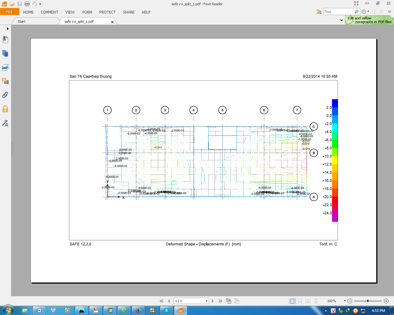

Anh Hùng hướng dẫn xem cái phổ Deformed Shape-Displacements và Soil Pressure mà có hiện các chỉ số như file đính kèm. Làm như vậy xuất TM rõ ràng hơn. Bình thường chỉ hiện phổ màu khi in TM chỉ có trắng đen, còn giá trị chỉ xuất hiện khi đưa chuột vào. Cám ơn nhiều

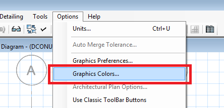

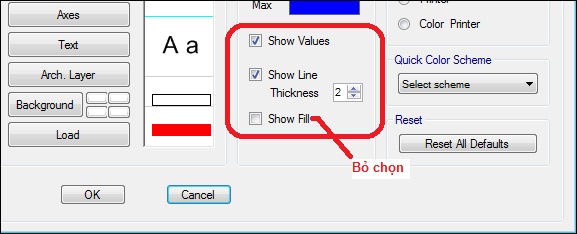

Bạn vào menu Options > Graphics Colors Sau đó bỏ chọn mục Show Fill để thiết lập chế độ Line Contour (dạng đường), để hiển thị giá trị thì chọn Show Value

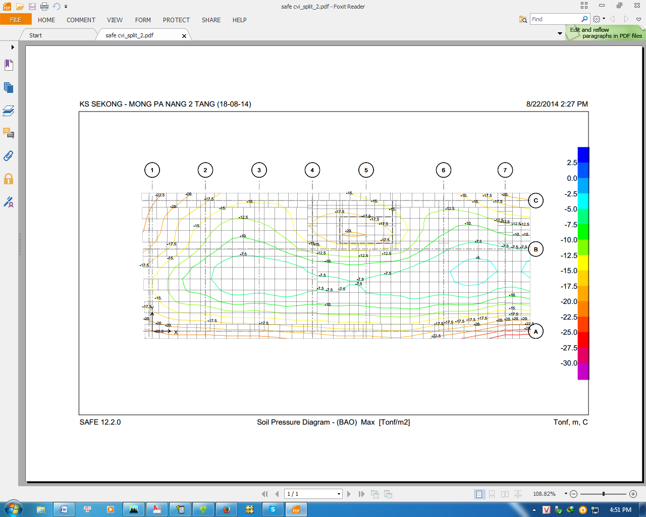

Cám ơn a Hùng nhiều. Nhưng không hiểu sao khi mình in chế độ máy in ảo tạo file PDF(pint graphics) lại chỉ xuất có các đường line mà không hiển thị các chỉ số, mặc dù view thì vẫn thấy các số bình thường. Như file kèm theo. A Hùng hướng dẫn thêm giúp với. Cám ơn
