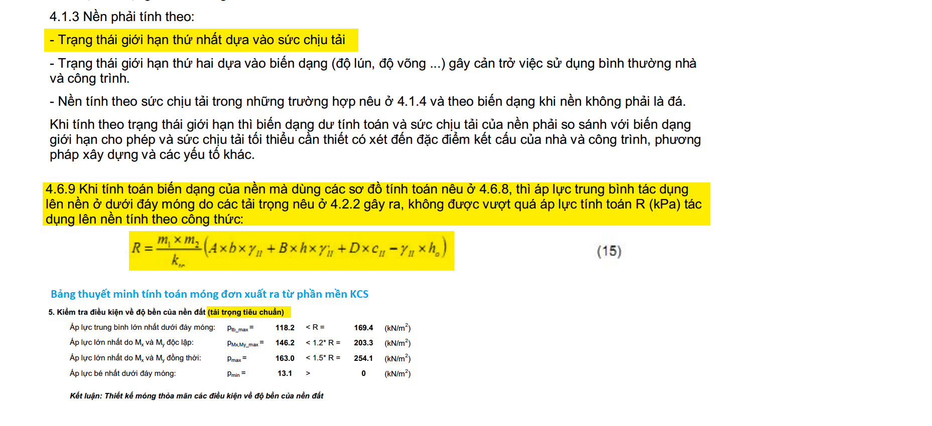

Chào anh Hùng, em có một thắc mắc trong tính toán sức chịu tải của nền đất trong tính toán móng nông. Theo TCVN 9362:2012 quy định: - Mục 4.1.3, nền phải tính theo trạng thái giới hạn thứ nhất dựa vào sức chịu tải. - Mục 4.6.9 quy định áp lực trung bình tác dụng lên nền dưới đáy móng, không được vượt quá áp lực tính toán R Mà trong các bảng tính em thấy đều kiểm tra đất nền với áp lực tiêu chuẩn Rtc, và sử dụng tải tiêu chuẩn để kiểm tra, điều này có hợp lý không ạ.
