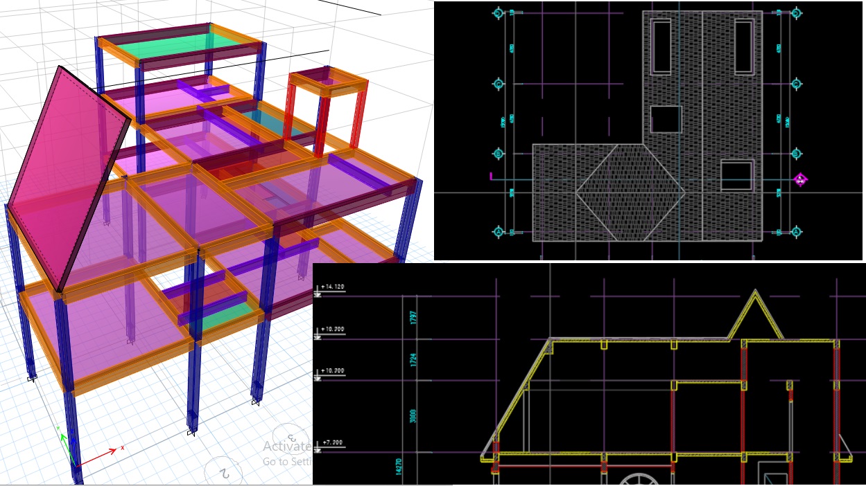

Em chào các anh trong nhóm, có bài toán này em chưa nắm rõ lắm mong các anh em chỉ giáo thêm? 1. Mái dốc của e, độ dốc lớn, chiều cao tầm 5m và 1 mái dọc nhà là 6,5m, phủ lấy toàn bộ tòa nhà. Thì mô phỏng là cấu kiện dạng Shell-thin , Shell-thick hay Membrance ? (lựa chọn nào sẽ sát với thực tế và an toàn hơn ? ) 2. Trường hợp gán tại trọng động đất hoặc gió qua Diaphragm, việc lựa chọn loại cấu kiện trên ảnh hưởng như thế nào đến kết quả phân phối tải trọng? Vì khi gán Diaphragm e thấy các tấm mái chéo không được add vào hệ diahphragm này? Liệu có nên gán gió thông qua dầm biên để tăng độ chính xác cho việc truyền tải? Với tải trọng động đất thì có bị ảnh hưởng không ? 3. Theo kinh nghiệm Mình có nên kéo hệ cột lên trên và làm thêm các giằng để tăng độ ổn định cho hệ mái? E xin cảm ơn ! Rất mong có được sự chia sẻ từ các anh. P/s: 1 câu hỏi phụ nữa ạ, trường hợp công trình mặt bằng chữ L như thế này thì có ảnh hưởng bởi việc xoắn của công trình thì cần lưu ý gì khi tính toán? Thanks các a !
