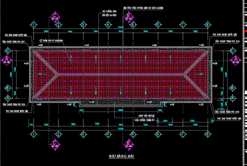

Tính tải trọng gió lên mái cho công trình khung bê tông cốt thép?
4 phản hồi 5.875 lượt xem
#18779
Hi Anh Hùng và các anh em cho em hỏi, Công trình em đang làm trụ sở cơ quan 1 tầng, khung bê tông cốt thép với mái tôn (4 mái dốc). Thông thường khi làm công trình nhà công nghiệp, e dùng phụ lục F5 (TCVN 2737-2023). Tuy nhiên em thấy nếu dùng cách này cho hệ khung BTCT thì chưa hợp lý (vì trong nhà công nghiệp thì tạo các tấm none trong SAP rồi gán tải dạng phân bố đều theo diện tích tấm none). Trong khi khung BTCT đang được xem là truyền gió vào khung cứng (gán vào dầm biên hoặc tâm cứng) Vậy phần gió thổi lên mái này em nên gán như thế nào trong Etabs? E cảm ơn nhiều
