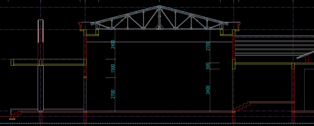

Chào anh Hùng và các anh em, mình có công trình nhà văn hóa dạng này, với khung cột bê tông, đẩy phần dầm ra đỡ hệ kèo thép. Cần tính toán kết cấu. Mình có mấy câu hỏi mong được anh em chỉ giáo: 1. Công trình này thì mô hình trong Etabs hay Sap? bình thường nhà bê tông hay mô hình trong Etabs còn nhà thép trong Sap, với kết cấu hỗn hợp này thì sao? 2. Gán tải trọng: Tải trọng theo tiêu chuẩn 2023 được tính theo dao động (thường gán vào Diaphragm cho nhà bê tông hoặc gán dạng áp lực gió lên mái cho nhà thép), với kết cấu này sẽ gán như thế nào ? 3. Quan niệm tính, có 1 số tài liệu quan niệm liên kết giữa kèo thép và cột bê tông là liên kết khớp ? điều kiện nào quy định việc này? vì mình hiểu thì bản mã vã bulông bắt như vậy thì liên kết không thể chuyển vị theo các hướng nữa? P/s: các bạn có kinh ngiệm có thể chỉ cho mình hướng tài liệu hướng dẫn tính toán cho liên kết dạng này (momen đầu cột, bulong bản mã liên kết kèo vào cấu kiện bê tông..)? 4. Có quan niệm tách riêng kèo thép tính riêng, khung bê tông tính riêng thì liệu có làm giảm tính chính xác so với khi tính toán đồng thời ? Mong có được sự chia sẻ và chỉ giáo. Cảm ơn các anh em nhiều !
