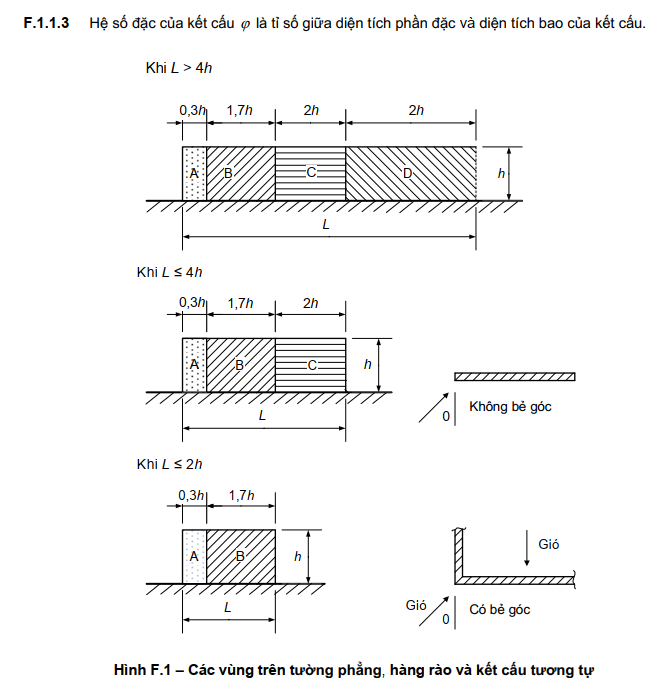

1. Ở phụ lục F.1 hình ảnh tường có bẻ góc và không bẻ góc đang minh họa là gì ạ. Theo e hiểu là không có bẻ góc thì gió chỉ tác dụng một phía còn khi có bẻ góc là tác dụng đồng thời (VD gió theo phương X GTX em sẽ gán theo phương X và ngược phương X cùng lúc đúng ko ạ) 2.Với bảng tra F.1 thì nội suy với tường bẻ góc cho hệ số khí động thì lấy tỉ lệ L/H bằng bn để tính ạ. Trong đó có ghi chú với trường hợp chiều dài đoạn bẻ góc không nhỏ hơn chiều cao tường. hay là e lấy L/H>1 để nội suy ạ
