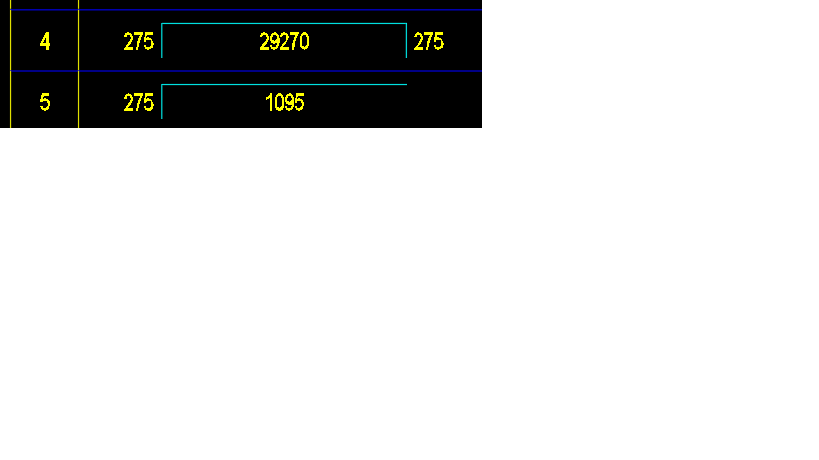

Thống kê thép dầm khi vẽ dầm bằng RCB bị lẽ số, có cách nào đưa về tròn số được không anh ?

Hiện tại phần mềm đang tính kích thước chuẩn của thanh thép anh ạ, chưa có chức năng điều chỉnh phần làm tròn này ạ
