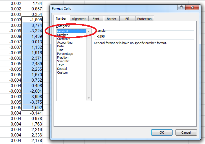

-Tại sao file excel em lọc ra , M nó ra 39.11 KN.m mà em bấm vào nó hiện là 3911, ai có cách nào giúp em với (em đã chỉnh định dạng dấu hết rùi, bên cạnh Lực cắt nó hiểu mà moment nó k hiểu )

-Nó là thế này a, 0.4556 là nó hiểu chứ 1.546 là nó hiểu 1546 à a

Nó vậy đó a, em k hiểu sao , M3 đó a hùng
. Đây không phải là lỗi mà là chế độ ngăn cách nhóm đơn vị; ví dụ số 23152 thì excel sẽ thể hiện là 23,152 còn 4513546 thì excel sẽ thể hiện là 4,513,546. Nếu không muốn thể hiện như thế nữa, bạn chọn nhóm các ô cần thay đổi (hoặc Ctrl+A để chọn tất cả) sau đó sử dụng tổ hợp phím Ctrl+1 , chọn General trong tab Number

chọn cái đo rùi sao nữa anh, nó k cho chỉnh sửa
. Do file excel của em đã bị khóa, em search google cụm từ excel unprotect sheet nhé
