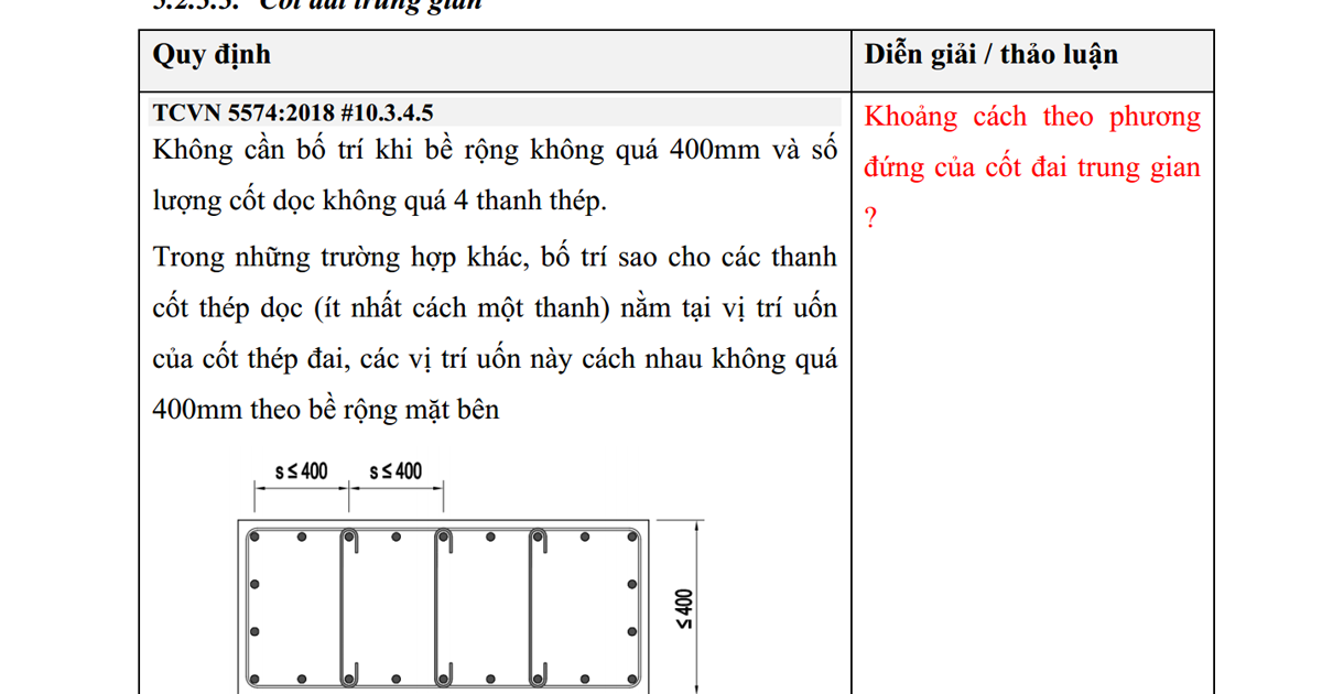

Các bạn thân mến, dự án sách cấu tạo BTCT là một dự án ấp ủ bởi KetcauSoft, rất tiếc đã khởi động từ 2020 nhưng đến nay vẫn chưa thể hoàn thành, bởi khối lượng công việc rất lớn và cần sự chính xác cao, KCS không đủ nguồn lực (cũng như động lực) thực hiện dự án này nên rất cần có sự hỗ trợ từ cộng đồng kỹ sư, bằng việc đóng góp ý kiến, tạo nhóm biên soạn v.v..
Mục đích của dự án là tạo ra một phiên bản tài liệu tổng hợp cho thiết kế kết cấu BTCT, có sự đối chiếu tổng hợp từ các tiêu chuẩn liên quan như tiêu chuẩn thiết kế BTCT, thiết kế kháng chấn, yêu cầu trong môi trường xâm thực, và PCCC. Đây sẽ là nguồn tư liệu để kỹ sư có thể tra cứu đối chiếu tránh sai sót trong công tác thiết kế.
Khởi nguồn từ việc KCS muốn có một tài liệu "những sai sót trong quá trình thiết kế" để giúp các kỹ sư (đặc biệt kỹ sư trẻ ít kinh nghiệm) tránh được các sai sót dẫn đến mất thời gian điều chỉnh; thì một cách tránh sai sót hiệu quả là làm đúng theo các yêu cầu ngay từ đầu.
Các file đính kèm và những khối lượng đã hoàn thành của Dự án.
Rất mong nhận được ý kiến đóng góp và chung tay từ cộng đồng kỹ sư.

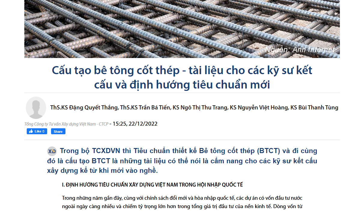

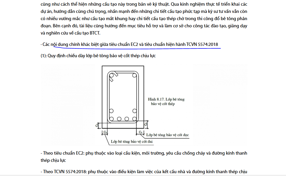

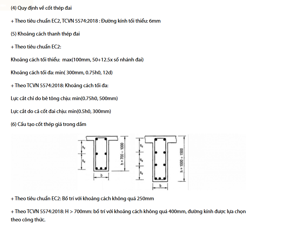

  Có 1 bài báo liên quan ít nhiều đến DA Sach cấu tạo BTCT. Có các Ths, KS đã "chạy đua" có một số so sanh và định hướng cũng hay. Anh em đọc nhé!
Cấu tạo bê tông cốt thép - tài liệu cho các kỹ sư kết cấu và định hướng tiêu chuẩn mới (tapchixaydung.vn)
