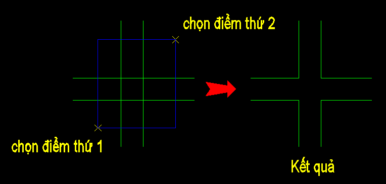

Cái này là mình sưu tầm được, trong 3 file thì file Wall-X.lsp cung cấp lệnh wx giúp cắt nhanh các phần dầm giao nhau Tiện tích này rất hữu dụng khi vẽ mặt bằng kết cấu, thay vì việc phải TRIM lần lượt các đoạn thừa, thì lệnh này sẽ giúp cắt nhanh các phần thừa tại chỗ giao nhau giữa 2 dầm Update: Tại bài viết https://ketcausoft.com/forum/thread/file-lisp-giup-cat-cac-phan-dam-giao-nhau?page=2#p3919 , bác Tue_VN đã viết một lisp có chức năng như file này, nhưng hiệu quả hơn file này rất nhiều

Mình vừa viết xong Lisp này. Lisp có chức năng như bạn Hùng nêu, có tác dụng với Line, Pline, Arc, Spline Các bạn sử dụng thử nhé:

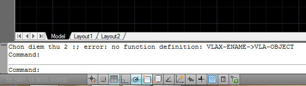

Em dùng thì bị dính lỗi bác Tue_VN ơi
Bạn thêm dòng (vl-load-com) vào trong lisp là được Mình cũng sắp mở rộng cho lisp này: Thay vì quét qua 1 đoạn dầm giao, mình Quét qua nhiều đoạn dầm giao, lisp sẽ trim tất cả các đoạn thừa
