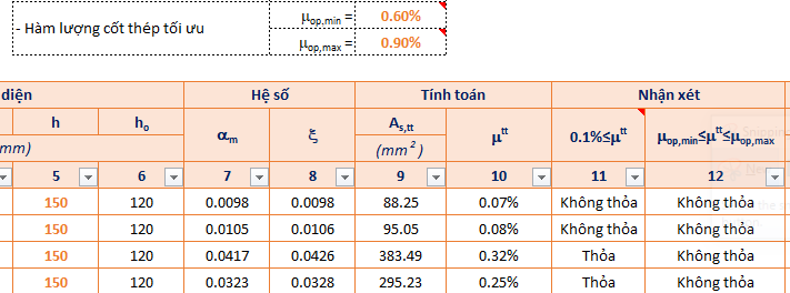

Chaafo mn ạ. Em là sinh viên hiện đang thực hiện đồ án, công trình thì giáo viên cho nên chỉ cần chạy lấy nội lực và thiết kế sàn luôn. Lúc chạy ra thì nội lực nó nhỏ quá, loanh quanh có 2 3KNm nên lúc tính hàm lượng nó cũng bé hơn so với 0.1%. Ngoài ra còn 1 thông số là hàm lượng cốt thép tối ưu cũng không thỏa. Vậy mn cho em hỏi là nếu không thỏa về hàm lượng như này có ảnh hưởng gì không ạ. Ngoài ra thì trong TCVN có quy định gì về hàm lượng tối ưu này không, mong mn giải đáp giúp e

Hi em, hàm lượng cốt thép quá nhỏ chứng tỏ nội lực đang bé so với tiết diện; việc này là do mình đang chọn sàn dày hơi dày.
Em có thể kiểm tra thêm độ võng và nếu độ võng vẫn đang ở mức thấp hơn nhiều so với cho phép thì em có thể xem xét giảm chiều dày sàn.
Việc giảm chiều dày sàn cũng sẽ giảm được tải trọng công trình do đó là một điều cần cân nhắc trong thiết kế thực tế.
Để có thể biết về yêu cầu cấu tạo trong hệ thống tiêu chuẩn, đối với kết cấu BTCT thì em hãy xem chương 10 của TCVN 5574:2018 em nhé.
TCVN không có quy định về hàm lượng tối ưu; hàm lượng tối ưu chỉ là một tiêu chí trong thiết kế nhằm giúp phương án kết cấu hài hòa về chi phí và thẩm mỹ v.v..
