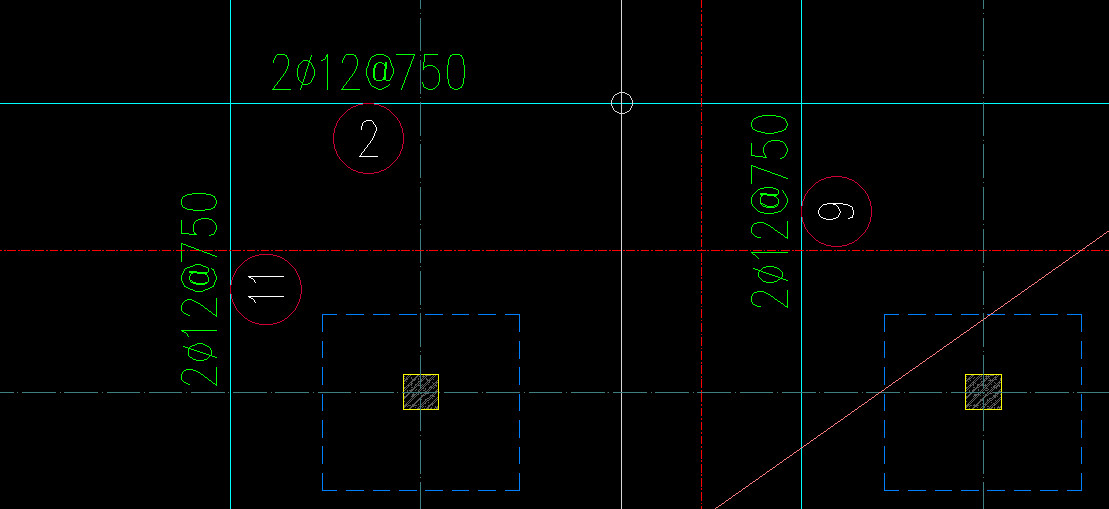

em chào các anh. các anh có thể cho em hỏi 1 chút là khi triển khai bản vẽ sàn ô cờ em bố trí thép cần 2 phi như trong ảnh thì kcs có hỗ trợ k ạ. em thấy khi dùng VTS để vẽ thì chỉ vẽ được 1 phi ví dự như chỉ vẽ đc phi10a150 chẳng hạn mà k vẽ được 2phi10a150 như thế khi thống kế mình cứ phải nhân đôi lên. em cảm ơn các anh rất mong được sự giải đáp của các anh

Hiện tại chưa hỗ trợ em ạ, em có thể nhập D10@350 (bước = 1 nửa bước thiết kế của 2 thanh) thì sẽ đúng thống kê em ạ
