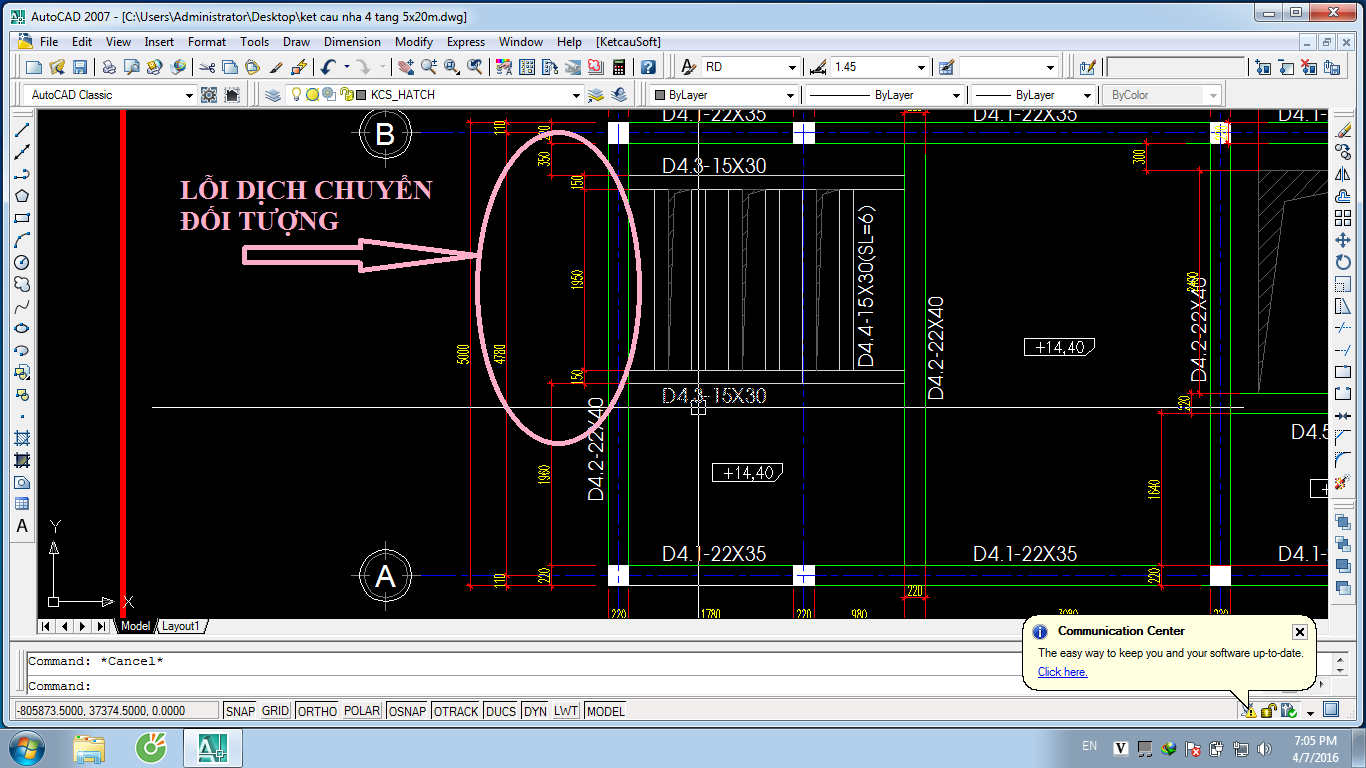

Chào mọi người! Em dùng lệnh (M) move để dịch chuyển đối tượng nhưng khi dịch chuyển xong thi các nét dim của em bị đảo lộn hết lên? Ai biết nguyên nhân và có cách khắc phục chỉ em với?

cách 1: Bạn Gõ Lệnh "gõ dda --> enter --> gõ all --> enter --> enter là ok nếu chưa được gõ lệnh op --> enter --> vào tab User Pref..... bỏ chọn Make new dimensions associative --> chọn ok là xong
