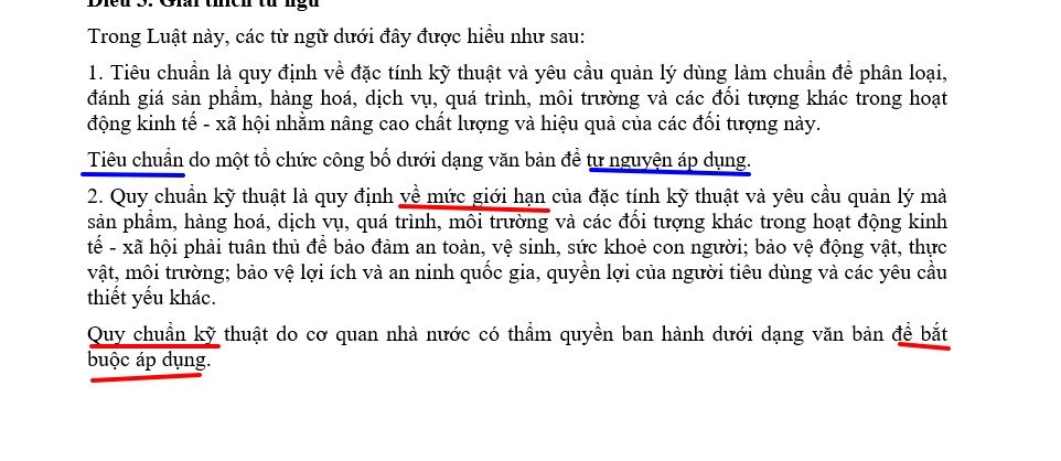

Và hệ thống Quy phạm (tạm gọi văn bản pháp quy kỹ thuật, cụ thể ở đây là lĩnh vực KC xây dựng) chia ra làm 2 loại: Bắt buộc và không bắt buộc như:
BẮT BUỘC: Quy chuẩn kỹ thuật quốc gia; Tiêu chuẩn bắt buộc áp dụng (Thông thường nó có nằm trong hạng nhóm chứ không phải lúc nào cứ tiêu chuẩn là công bố khuyến khích áp dụng.) Ví dụ như Tiêu chuển về an toàn lao động, tiêu chuẩn về môi trường,....
KHÔNG BẮT BUỘC (Thường là kèm theo ban hành và khuyến khích áp dụng): Tiêu chuẩn còn lại, các tài liệu của các cơ quan tổ chức chuyên môn viện trường: IBST, Hội Kết cấu sư (chưa có thông tin có tài liệu nào), các bài báo cáo khoa học của các Master (có khi vì yêu thích và có khi vì viết cho đủ số lượng -để phong học vị học hàm,...hihi. Ai có thì đừng giận vì thực tế cơ chế, XH đẻ ra như vậy,...nên đừng chém em nhe); Hệ thống tiêu chuẩn cơ sở: Ví dụ như Sika có tiêu chuẩn cơ sơ để công bố các mức chất lượng mà học sx; Rồi ông sơn Dulex,.Trần thạch cao....

Ta có luật Tiêu chuẩn Quốc hôi 11 - "TIÊU CHUẨN VÀ QUY CHUẨN KỸ THUẬT" trong đó quy định tương đối những điều cơ bản nhất (trong file đính kèm)
Có thể nói quy chuẩn là luật, và bắt buộc áp dụng...Nó tinh gọn nhất

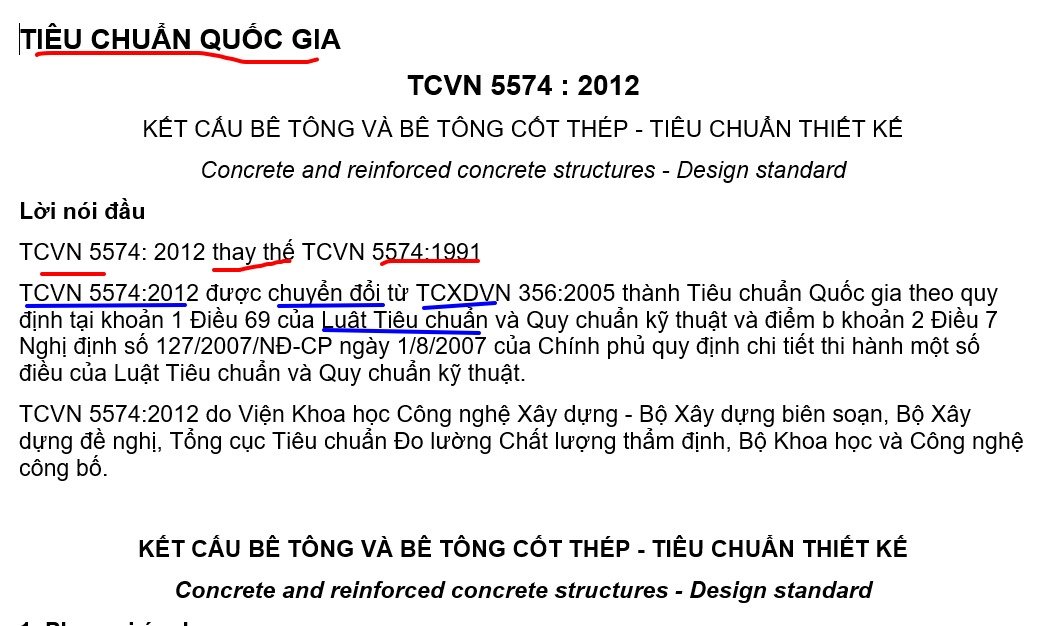

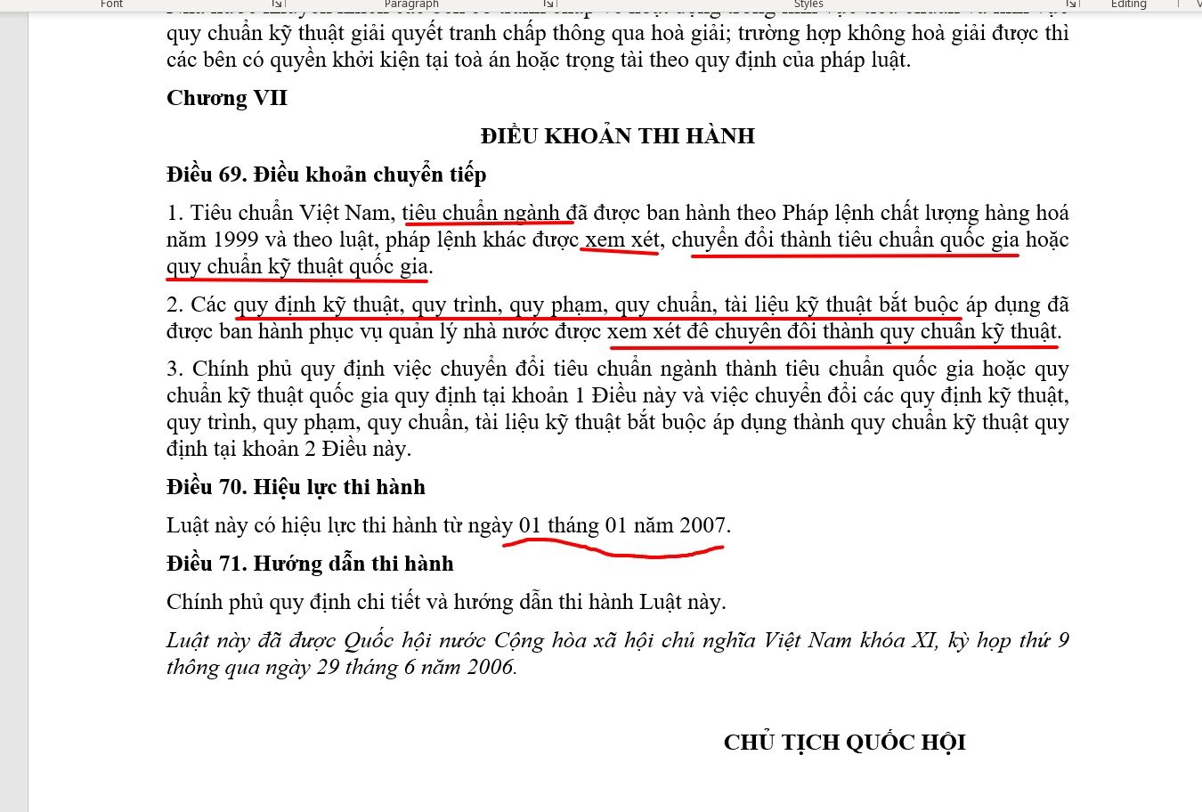

CÒN GỌI "QUY PHẠM" LÀ PHẠM LUẬT NHE CÁC BÁC. HIHI! (kể từ 01/01/2007)
Vì kể từ khi ban nhành luật Tiêu chuẩn, Quy chuẩn thì các Quy phạm và... tương đương cấp Quy chuẩn kỹ thuật này đều được xem xét chuyển về QUY CHUẨN KỸ THUẬT
Luận cứ thể hiện tại Điều khoản thi hành:
"Các quy định kỹ thuật, quy trình, quy phạm, quy chuẩn, tài liệu kỹ thuật bắt buộc áp dụng đã được ban hành phục vụ quản lý nhà nước được xem xét để chuyển đổi thành quy chuẩn kỹ thuật"
_____________________
p/s: Thực tế có một số tiêu chuẩn bị điều chỉnh bỡi luật đã được chuyển với Hình thức "bình mới rượu cũ". VD: TCXDVN 356 - 2005 chuyển thành TCVN 5574 - 2012 có thể tham khảo công văn điều chỉnh 169 tiêu chuẩn dưới dạng này. Từ này anh em KS mình phải khai tử với cụm từ Quy phạm nhe anh em hihi (Nếu như không bị phạm luật) hihi

HÔM NAY TA TIẾP TỤC "CHÚNG TÔI NÓI VỀ CHÚNG TA" - DẤU HIỆU NHẬN BIẾT TIÊU CHUẨN ĐÓ LỖI THỜI (HÊT HIỆU LỰC HOẶC SANG TÊN ĐỔI HỌ)
Như chia sẽ các bài trên, thì khi ngày 01/01/2007 khi mà luật tiêu chuẩn có hiệu lực thì các tiêu chuẩn khác đều chuyển đổi về tiêu chuẩn quốc gia:
Cụ thể các số hiệu tiêu chuẩn bắt đầu từ: "TCXD, TCXDVN,.." Đều được xoát xét chuyển thành TCVN có 2 dạng:
1. Xoát xét có chỉnh sửa nội dung và tên họ (-->TCVN)
2. Chuyển đổi dạng Bình mới rượu cũ: Chỉ chuyển đổi tên không thay đổi nội dung. Ví dụ TCXDVN 356 : 2005 --> TCVN 5574 : 20212. (cái TC kinh điển mà ai cũng biết nếu là dân Bê tông cốt thép)
