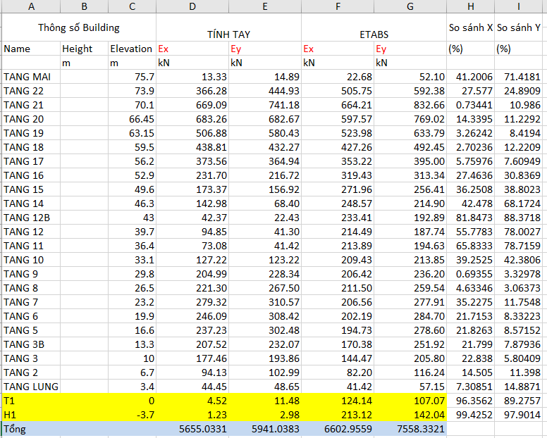

Em chào anh Hùng, em hiện tại đang làm đồ án tốt nghiệp và có gặp chút khó khăn khi tính toán động đất. Em tính động đất bằng tính tay ra giá trị và tổ hợp các mode theo phương X và Y trong ETABS bằng SRSS so sánh với kết quả tính động đất từ ETABS (Bảng Story Shear) nhưng tầng hầm 1 và tầng 1 lại ra giá trị lớn rất nhiều so với tính tay (ảnh đính kèm). Em có mô hình vách tầng hầm và gán khớp cho vách tầng hầm để giảm yếu thiên về thiết kế an toàn, em vẫn chưa tìm ra lý do tại sao giá trị động đất lại quá lớn so với tính tay. Em mong được sự tư vấn thêm từ anh Hùng về việc nên dùng phương pháp nào để tính toán và cách khắc phục tình trạng của em ạ.(file etabs đính kèm)
