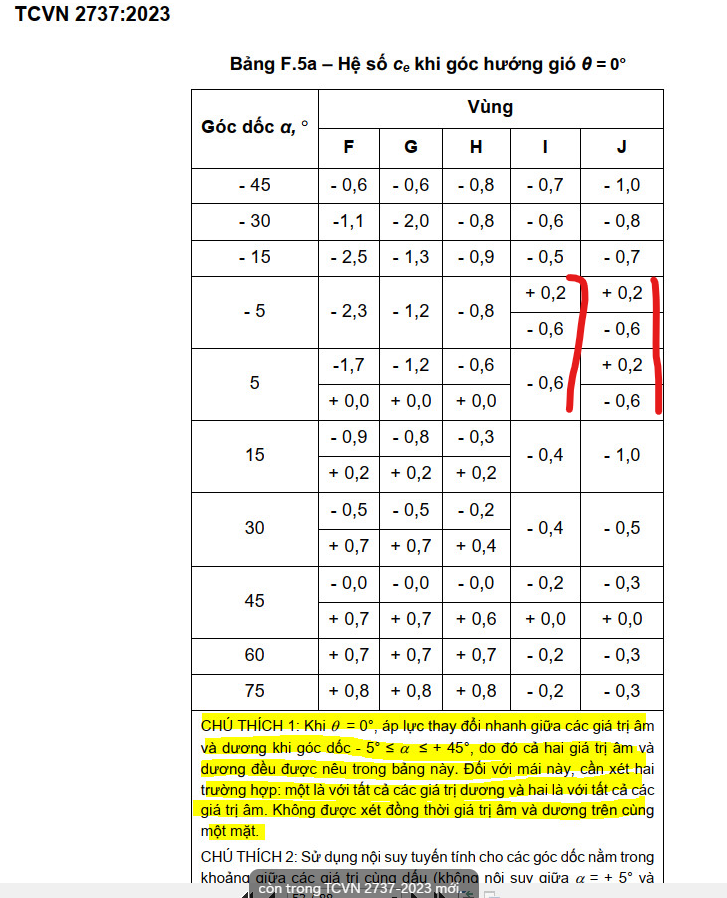

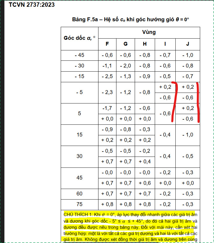

Chào anh, tra hệ số Ce ( bao gồm giá trị dương và âm) thì lúc này mình cũng phải kết hợp lại với nhau phải ko anh?

So sánh với tiêu chuẩn EC1 thì các chú thích ghi trong TCVN chưa được thực sự rõ ràng. Anh có thể tham khảo trang web về ví dụ tính toán theo EC này để tìm hiểu thêm về cách tính hệ số theo EC1 anh nhé. https://eurocodeapplied.com/design/en1991/wind-pressure-duopitch-roof

Trường hợp có 2 giá trị này mình thường tách riêng tải trọng gió mái ra, sau đó tổ hợp thành 1 trường hợp bao, ví dụ gió thổi phương X thì có Gió X (GX1) và Gió mái X (GMX), tổ hợp lại GX = envelop(GX1&GMX).

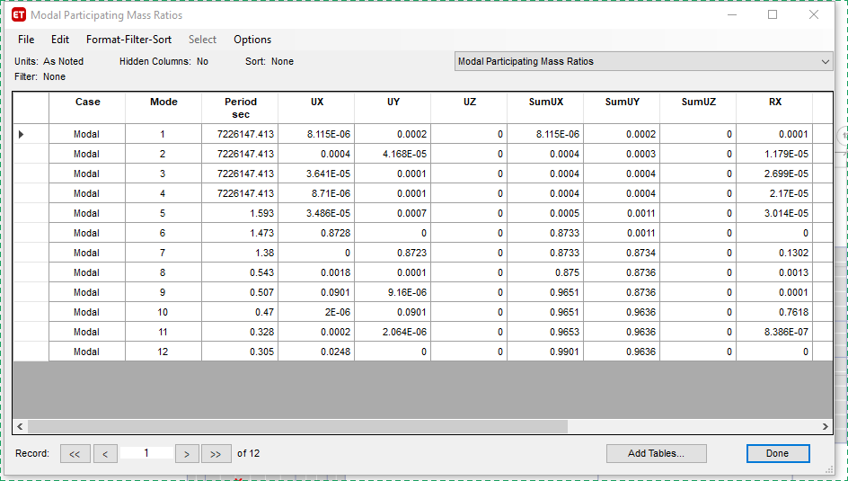

cho em hỏi sao period sec của em lại lớn như vậy ạ
em thử dựng lại mô hình nhưng vẫn như vậy ạ
