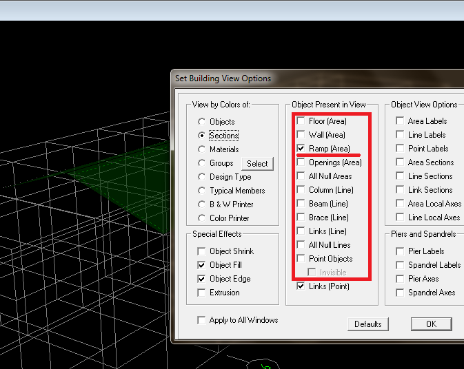

Anh xem giúp em mô hình em xây dựng như thế này thì phần gió ở mái nhập vào như nào ạ, em nghĩ là mô hình của em có vấn đề, vì phần mái em ko chọn được trên mô hình để khai báo gió.
. Để dễ chọn mái nghiêng thì bạn sử dụng menu View > Set Building View options, bỏ chọn hết các thành phần khác và chỉ để lại phần Ramp (phần tử Shell nằm nghiêng). Sau khi chọn mái nghiêng thì bạn khai báo tải trọng dạng phân bố bề mặt. Tuy nhiên thì mô hình khai báo của bạn có vấn đề vì tải trọng sẽ không truyền đúng theo sơ đồ làm việc thực tế

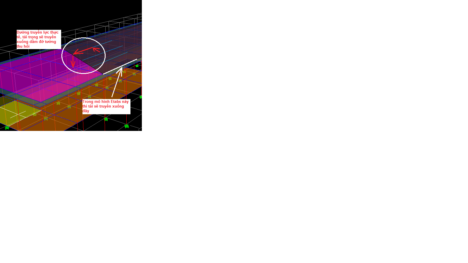

làm sao kiềm tra được đường truyền lực thực tế của mô hình như trên trong etabs vậy anh hùng?
. Không có đâu bạn, đấy là mình minh họa cho dễ hiểu thôi
