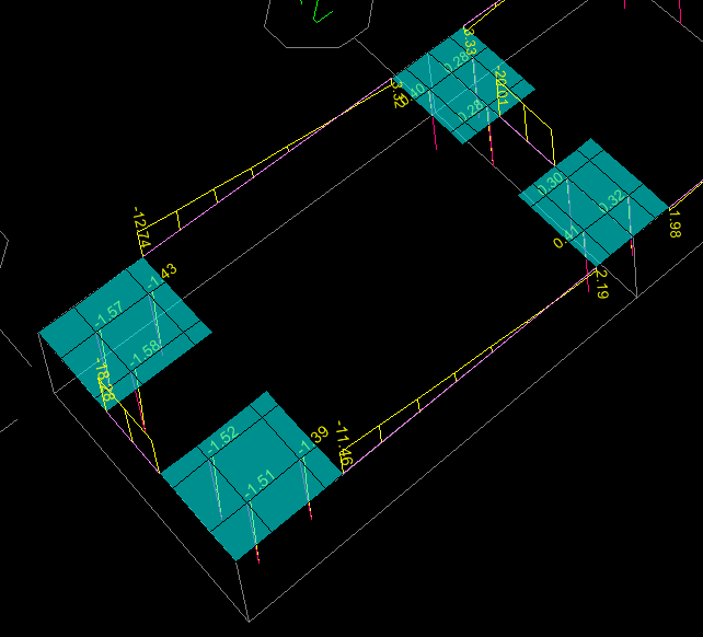

- Xin hỏi a Hùng đối với các móng nhà dân : các đài cọc (1 cột) thường làm lệch tâm so với cột và các đài cọc được liên kết với nhau bằng dầm móng thì phương pháp tính toán thế nào ?
+ Cách 1 : Coi chân cột là ngàm các cọc là các cọc là tải trọng móng làm việc như con son ngược dẫn đến thép lớp dưới lớn còn thép lớp trên đặt cấu tạo
+ Cách 2 : tách ra các cọc là các gối tựa và cột là tải trọng, khi đó móng là một conson và thép lớp trên lớn còn thép lớp dưới đặt cấu tạo.
+ Cách 3,4 .............?
- Cách thứ 2 e có kiểm tra bằng file safe thì có vẻ đúng nhưng khi ra thi công thì hầu như các bản vẽ thấy các kỹ sư đều thiết kế theo cách 1.
Trích dẫn từ far_star55
- Xin hỏi a Hùng đối với các móng nhà dân : các đài cọc (1 cột) thường làm lệch tâm so với cột và các đài cọc được liên kết với nhau bằng dầm móng thì phương pháp tính toán thế nào ? + Cách 1 : Coi chân cột là ngàm các cọc là các cọc là tải trọng móng làm việc như con son ngược dẫn đến thép lớp dưới lớn còn thép lớp trên đặt cấu tạo + Cách 2 : tách ra các cọ...

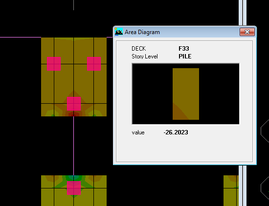

Nói chung mình không đồng ý với các cách trên vì không kể đến được tác dụng của giằng móng và sự làm việc đồng thời của hệ cọc.
Với công trình nhà dân, khi tải trọng ngang và nhất là tải trọng động (gió động, động đất) không được xét đến, thì việc sử dụng spring cũng là đáng tin cậy, có thể chấp nhận được, mình thường khai báo thẳng vào Etabs vì đơn giản và cơ động hơn là xuất sang SAFE
