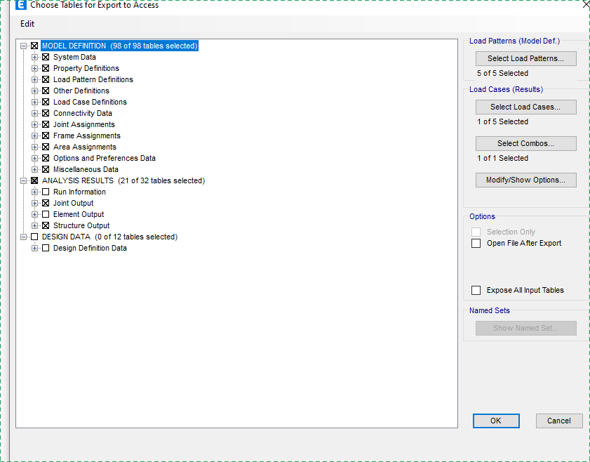

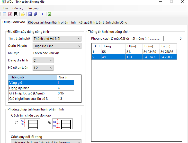

Anh ơi cho em hỏi phần mềm tải trọng gió theo 2737:1995 khi nhập dữ liệu từ etabs vào công trình 7 tầng, kết quả xuất ra chỉ có tầng 4,5 còn không thấy các tầng khác đâu ạ
Hi em, về hỗ trợ kỹ thuật em liên hệ zalo bộ phận hỗ trợ kỹ thuật 0965 376 689 em nhé
