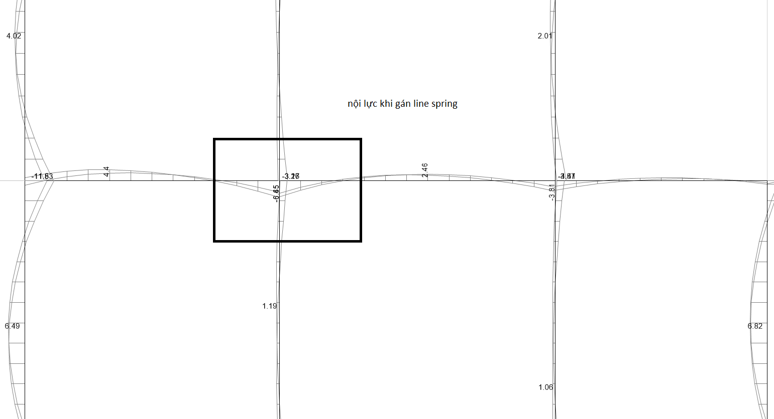

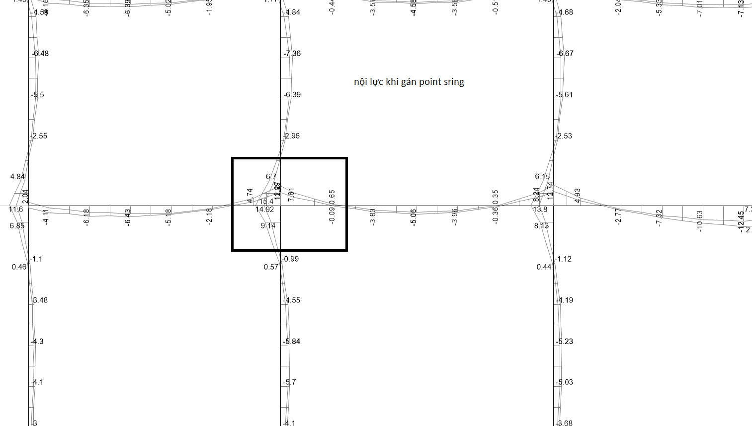

Anh Hùng cho em hỏi Em tính toán dầm móng băng băng 2 phương pháp là: 1- chia dầm thật gắn point spring 2- phương pháp gắn line spring trực tiếp lên dầm móng, Hai phương pháp cho 2 kết quả momen tại chân cột khác nhau rất lớn. khi gán bằng point spring cho kết quả momen tại chân cột lớn hơn nhiều so với gắn line anh cho em hỏi tại sao 2 phương án gắn nền lại cho kết quả khác như vậy, nên tính theo cách gắn line spring hay point spring đúng và gần với thực tế làm việc hơn em cảm ơn
