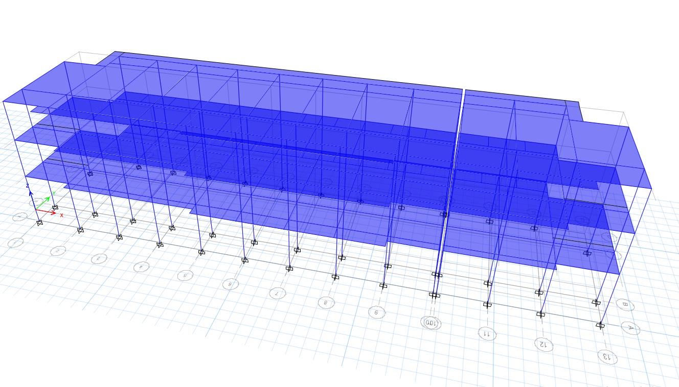

Em chào Anh Hùng và các anh em trong diễn đàn. Em có 1 thắc mắc về việc tính toán dao động (cho tải trọng gió và động đất), với công trình dài, thường thực hiện tách khe lún. Lúc này tòa nhà từ 1 khối thành 2 khối độc lập - nằm cạnh nhau. Vậy khi mô hình trong Etabs và chạy dao động thì mình sẽ khai báo như thế nào ạ ? Em thấy có 2 cách làm Cách 1: Coi như tòa nhà vẫn là 1 khối và gán gió và động đất theo 1 tâm Diaphragm duy nhất Cách 2: Tạo ra 2 mô hình với 2 khối riêng biệt để chạy dao động gán gió và động đất theo 2 tâm Diaphragm riêng biệt cho 2 khối nhà. Vậy cách làm nào sẽ cho kết quả chính xác hơn ạ? Nếu 2 khối nhà nằm xa nhau - dao động độc lập thì cách 2 là hợp lý. Còn trường hợp nằm cạnh nhau thì sao ạ ? Vì em thấy nó sẽ ảnh hưởng đến tải trọng gió và động đất lên công trình. Rất mong các anh chị giải thích giúp em. Em cảm ơn ạ.
