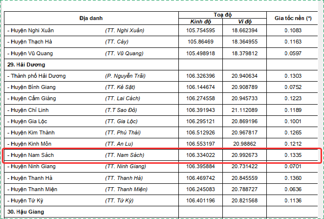

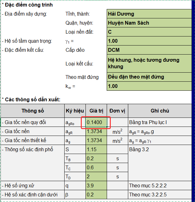

A Hùng và các bạn cho em hỏi gia tốc nền quy đổi của phần mềm EQL có gì khác biệt so với Gia tốc nền trong TCVN 9386:2012 với ạ. Hiện em thấy có sự khác biệt giữa phần mềm EQL và TCVN. Cụ thể là khu vực tỉnh Hải Dương. Em xin được giải đáp thắc mắc ạ. Em cảm ơn.

Chào em, thông số điều kiện tự nhiên cần cập nhật theo Quy chuẩn 02 em ạ, QCVN 02:2022 các giá trị về gia tốc nền, áp lực gió, bao gồm cả địa danh hành chính có thay đổi so với 2012; em download quy chuẩn và đối chiếu nhé: https://ketcausoft.com/tailieu/posts/qcvn-02-2022-bxd-so-lieu-dieu-kien-tu-nhien-trong-xay-dung

Dạ vâng em cảm ơn anh ạ.
